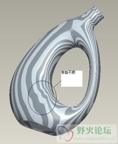

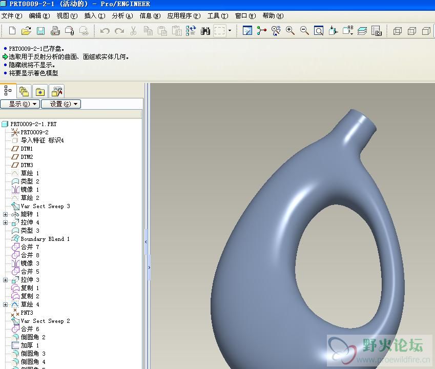

水壶是仿古样的,可装水、酒、洗涤液体等,有个地方不够顺畅,请高手指教。
prt0009-2-1.prt.rar (168.24 KB, 下载次数: 104)

看看UV方向线条走势,就能看出问题所在了!
