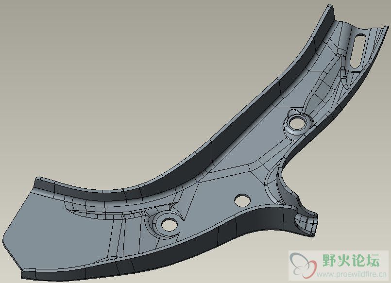

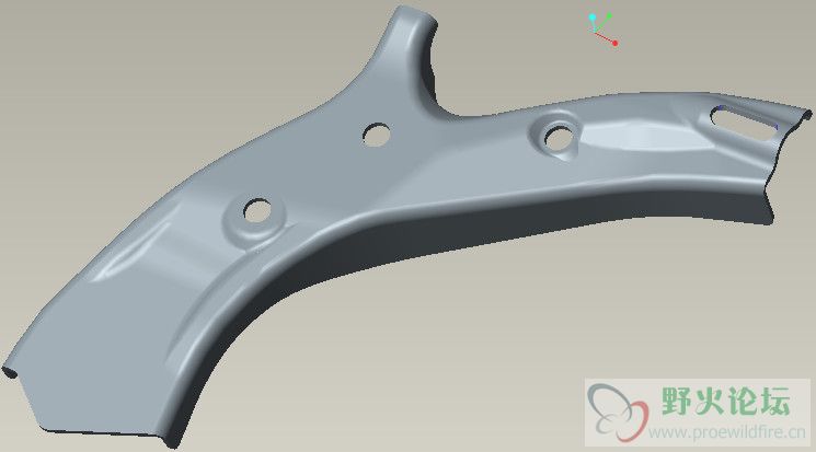

请问这样的零件是怎样建模的?
这个是用钣金造型的吗? 大概的建模顺序是怎样的?谢谢。

只有一张图片,看得不完全;可以按这样的顺序拉伸主体外形--背面的造型(扫描、拉伸、混合等)--抽壳--打孔--切除多余壁--倒圆角。希望可以帮到你!

有可能是id设计给的外形图,曲面做的。

此图觉得不知从哪一步开始啊?希望有知道的大师指点下啊,谢谢了,是不是钣金造型做出来的?

看二维图说话。

应该是钣金造型做出来的吧

不是钣金模式建模的,应该是实体加曲面造型建模
