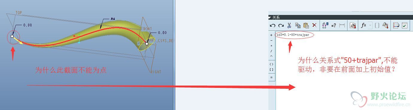

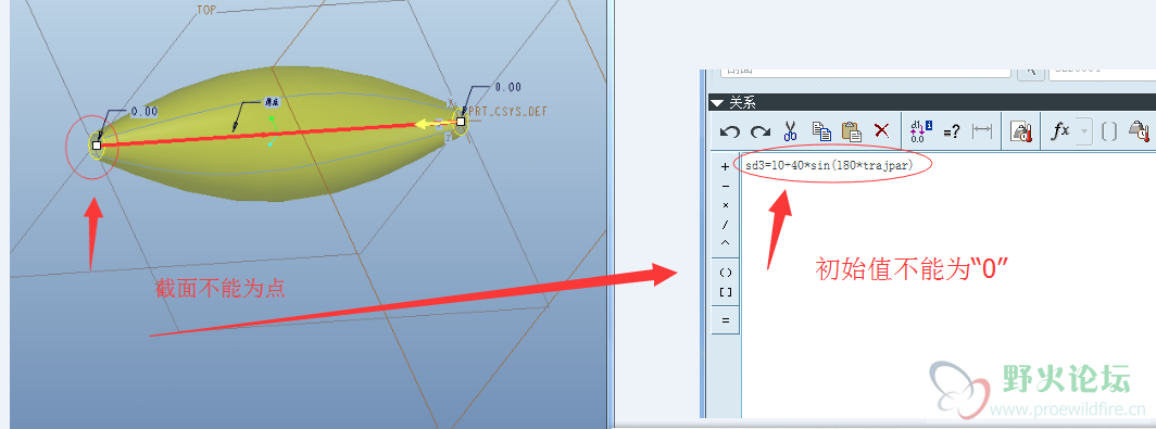

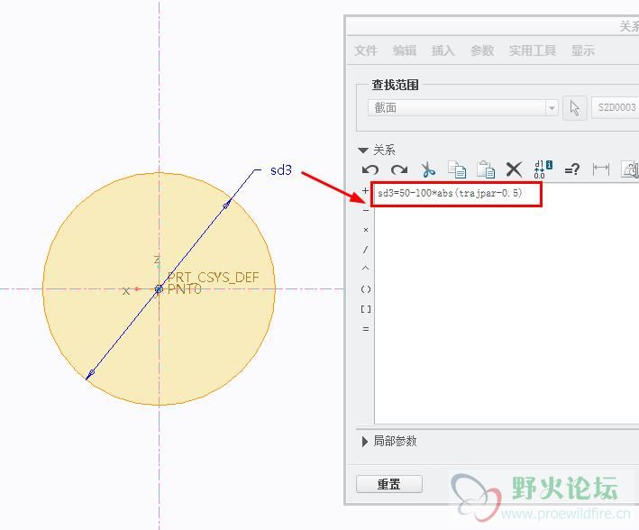

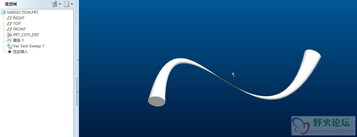

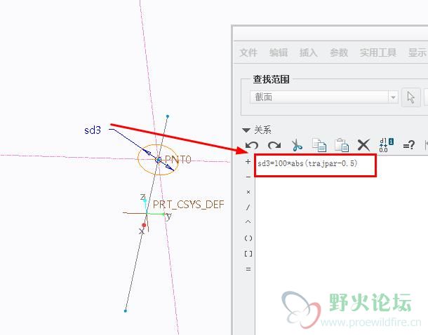

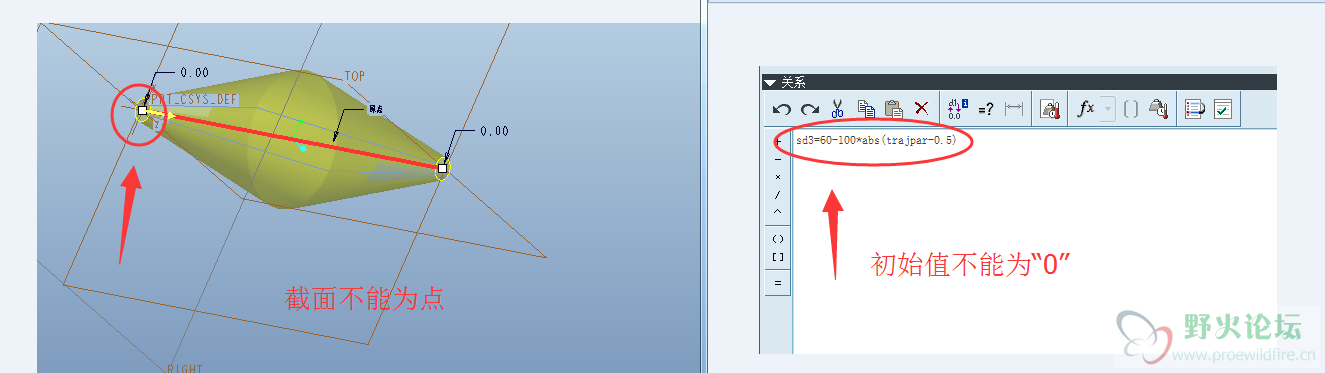

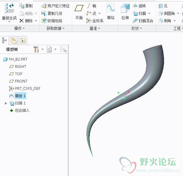

关于可变截面扫描,如图,为什么驱动公式,初始值不能为“0”,即有一截面为点,不能扫描
求解

发表于 2015-8-7 23:43 | 显示全部楼层
截面确实不该为点吧

换一个地方呢?
这应该是算法问题。

发表于 2015-8-8 10:00 | 显示全部楼层

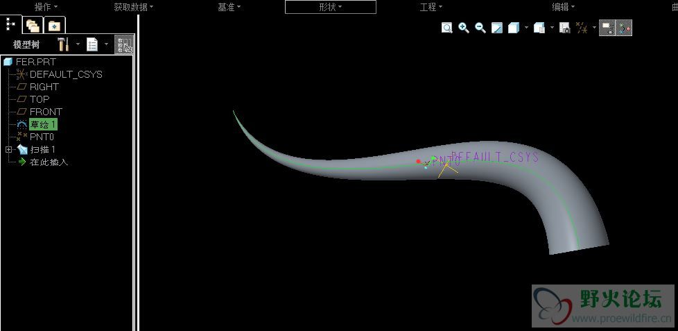

可以为零。。。
360截图20150808095346690.jpg 360截图20150808095442139.jpg 360截图20150808095734626.jpg

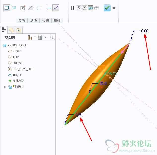

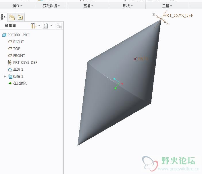

发表于 2015-8-8 10:09 | 显示全部楼层
可以为零。。。
yh_b2.prt.zip (26.04 KB, 下载次数: 13)

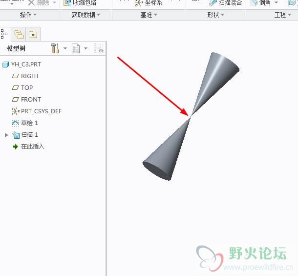

发表于 2015-8-8 10:15 | 显示全部楼层
也可以为零。。。
yh_c3.prt.zip (25.74 KB, 下载次数: 9)

发表于 2015-8-8 22:56 | 显示全部楼层

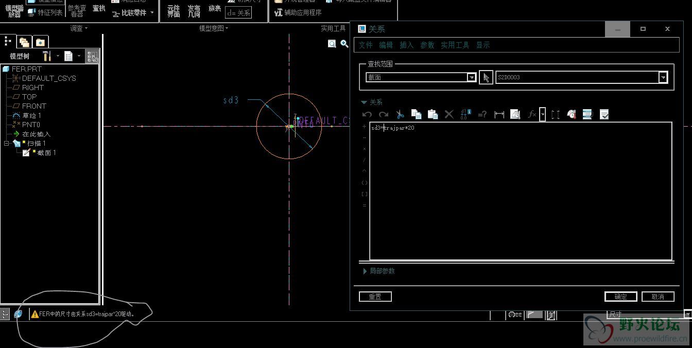

好像2.0真不行

发表于 2015-8-9 11:27 | 显示全部楼层
也可以为零。。。。
yh_c4.prt.zip (25.68 KB, 下载次数: 6)

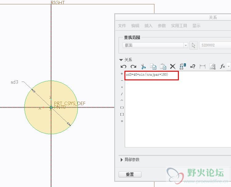

creo3M050和proe5都可以的,但是起始点的截面半径不能为零。
