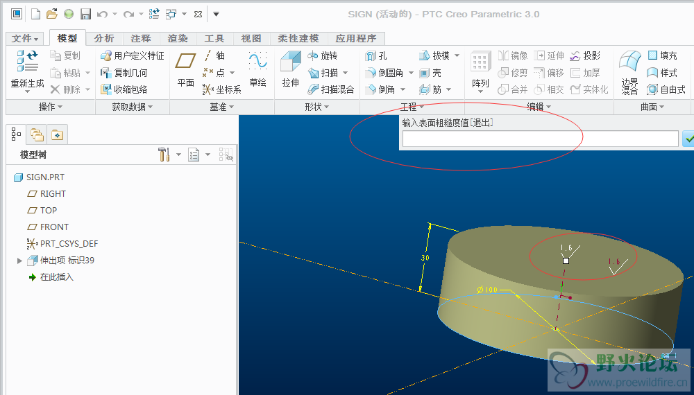

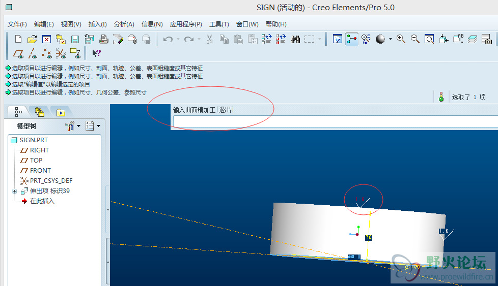

我在5.0的模型下编辑了这个零件,出现了粗糙度符号,输入曲面精加工值,如图一,在模型树上只有个拉伸命令,怎么也找不到这是哪里操作出来的,我换成creo3.0后,是提示输入表面粗糙度值,如图二,我在注释里添加了粗糙度,但不是一样的,注释里添加在模型树里有显示,且颜色不一样,在右边编辑后也不对,且用关闭注释开关能控制,下面是文件,大家帮忙解决下

版本不一样,不用纠结,你这个模型是  Pro/ENGINEER  2001 创建的。
我用 5.0 M250 打开没你说的提示
就是个粗糙度,需要的话在 插入,注释,表面粗糙度创建 就行了

 楼主| 发表于 2015-8-8 13:33 | 显示全部楼层
模型树拉伸特征,右键编辑,就会出现粗糙度
