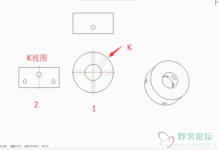

怎么由视图1,以一定的角度投影得到视图2,并且在视图1上添加表示投影方向的箭头,在视图2上显示视图名称?

向视图~

向视图就可以解决哈

用辅助视图投影,投影出来是倾斜的,没法像图2中那样,请问具体如何操作?

投影出来后改为一般视图然后旋转下

改为一般视图后,表示投影方向的箭头就没有了

要么不要旋转,要么需要箭头就自己做

把你的视图 1逆时针转动 45度 就可以了
