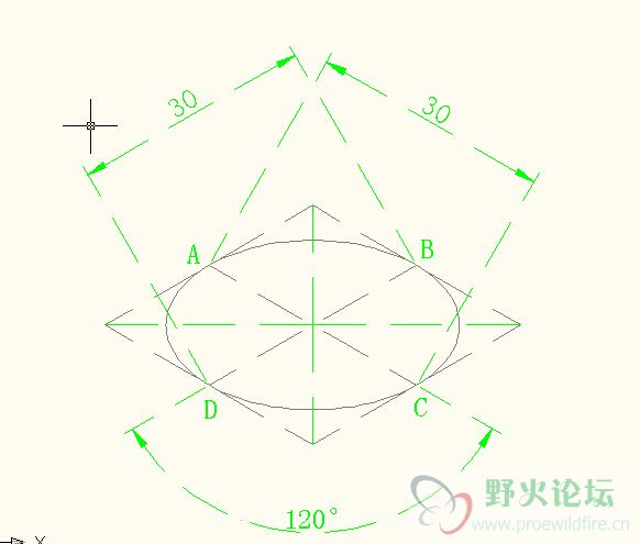

已知A,B,C,D4点,求过ABCD4点的椭圆画法。

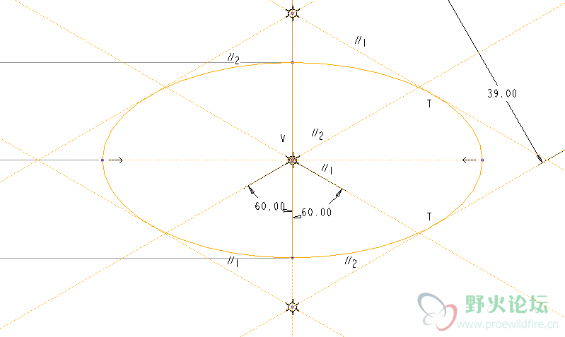

如果是用PROE一下子就能画出来。如果是CAD什么的,要计算的吧
发表于 2015-8-7 19:46 | 显示全部楼层
顶起来,这个怎么画呢??

这个看行不
s2d0002.sec.zip
46.21 KB, 下载次数: 10

在CAD里可以用比例缩放

交点不对,我画出来的也是这样的
