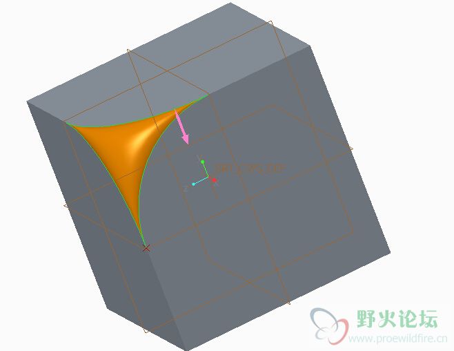

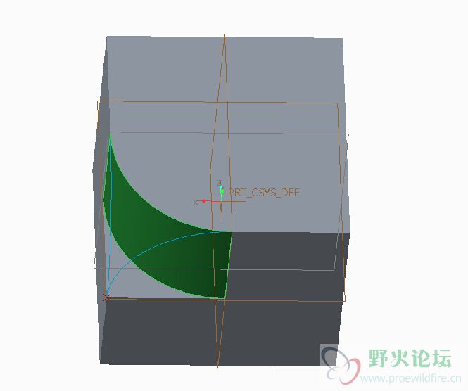

在论坛上看到别人画的筛子,我自己画了一个,在画的扫面棱角的时候,原模型是用曲面扫描,然后实体化的,我自己用了另外一种方法,就是扫描的过程直接用去除材料,但是一直失败。。一直不明白为什么?求助大神。。。
自己画的(扫描的过程中,直接去除材料)
自己画的(扫描的过程中,直接去除材料)

你只选了轨迹线没选择轮廓线。要直接减材料做出必须实体化的时候能用切除材料成功。
