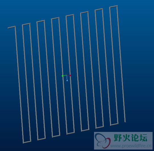

如图,大神们帮忙怎么样将此图形首尾连接形成圆柱形,我感觉用环形折弯可以,但是不会...

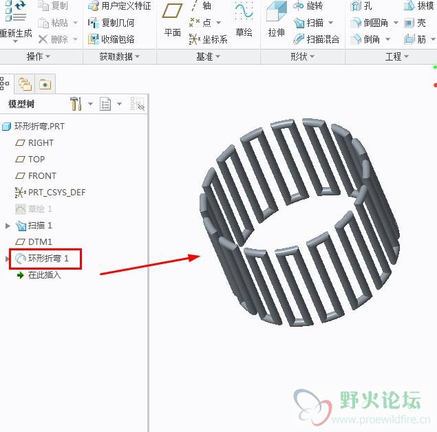

发表于 2015-8-7 15:34 | 显示全部楼层
是不是这样?
环形折弯.prt.zip (51.69 KB, 下载次数: 15)
回复 2 0

发表于 2015-8-8 15:48 | 显示全部楼层
张SIR12138 发表于 2015-8-8 14:36
我怎么打不开啊,我软件支持中文命名的啊。劳驾您看能不能直接发个prt文件啊
creo3.0M040版本
 楼主| 发表于 2015-8-8 17:15 | 显示全部楼层
我的是CREO2.0 的。。。在做环形折弯的时候,草绘线该怎么画啊?
