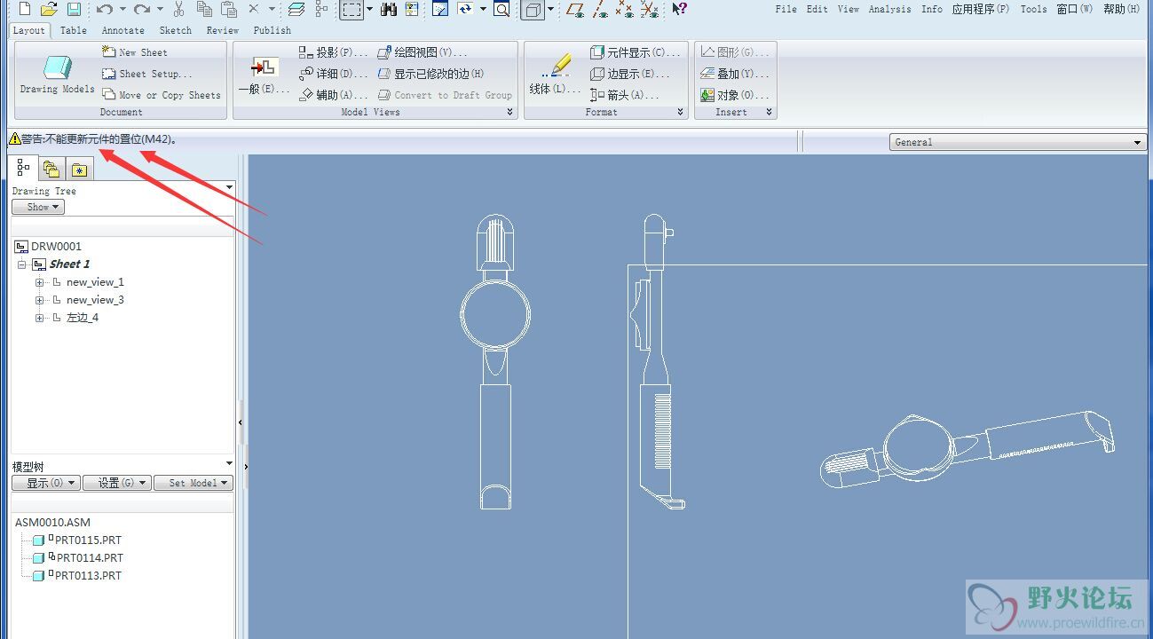

发表于 2015-8-7 11:47 | 显示全部楼层 |阅读模式
画的三维图 想导成DWG的二维图  怎么导不了  一直出现这个问题?  谢了
努力学习  等待放光绚丽的明天
发表于 2015-8-7 12:06 | 显示全部楼层
文件-保存副本-类型-dxf

 楼主| 发表于 2015-8-7 13:44 | 显示全部楼层
kellin 发表于 2015-8-7 12:06
文件-保存副本-类型-dxf
谢谢你  保存为dxf格式的果然可以了 这是怎么回事呀?

发表于 2015-8-7 21:33 | 显示全部楼层
你路径有中文吧

发表于 2015-8-8 08:18 | 显示全部楼层
是不是因为你的图,在"A4纸"外面了。

 楼主| 发表于 2015-8-10 13:45 | 显示全部楼层
文件夹是中文  这样就保持不了了吗?
13413153344 发表于 2015-8-8 08:18
是不是因为你的图,在"A4纸"外面了。
我是选的缺省 空 没有选定图框的大小
