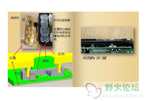

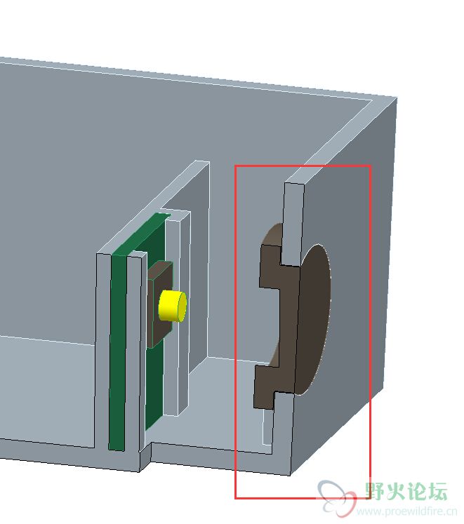

我最近要做个产品结构设计。要求是这样的。
1:外壳铝合金的,按键也是铝合金的增加手感。(产品设计说按键不能是塑料加电镀,这样手感不会好的没办法外观给的要求)
2:按键铝合金,必须做防水出来。(塑料的我这边有参考的,按键孔下加了个防水圈因为按键有倒扣。金属的我就不知道砸做了)
我在网上收了下这些防水的按键,都是塑料的。
我随手画了个,请大家帮忙下。还有这个防水要求不高。
1:就是这个咖啡色按键金属材料。做防水处理
2:怎么把这按键罩这防水
2:怎么把这按键罩这防水

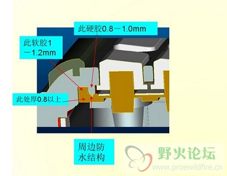

3:我要做的跟这一样,但是我要家跟挡板锁螺丝防水的。是这样吗?
4:我侧边。好像做不了这样的吧。
4:我侧边。好像做不了这样的吧。
