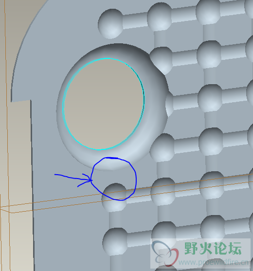

如图所示位置用冲头冲压,提示不能构建特征几何图形。请各位指教!
感激不尽,谢谢

小通道压不上去,怎么弄都成功不了

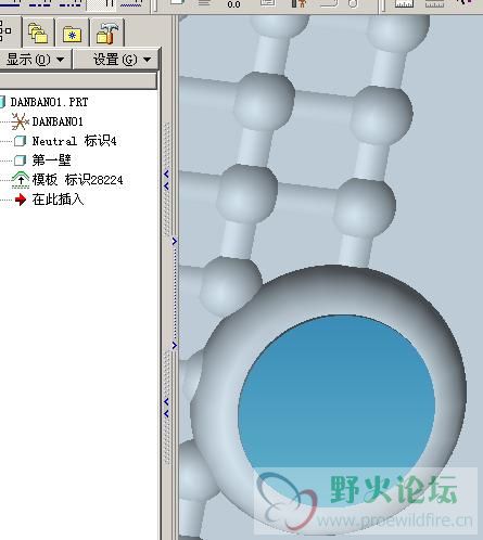

你试试改下精度,把精度改大点。再有,你上传的模型缺少几个冲头模型,我只能导成中性文件再做了。
