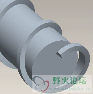

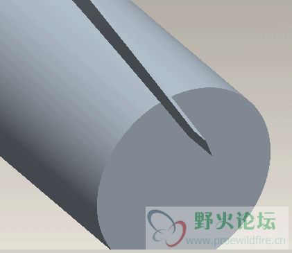

我想在一圆柱面上拉伸一根T形筋,这根筋是绕圆柱面旋转的。一般这样的都是用螺旋扫描吧?螺距小的时候画出来蛮象,但越大就越被拉得很薄。按理说扫描截面应该不会随着螺距的改变而改变的吧?
图4是螺距为4000时的预览图
图5是螺距为150时的预览图
我如果想要图4的尺寸而要图5的效果要怎么样做?请教了

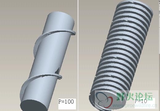

发表于 2008-10-13 23:29 | 显示全部楼层
看看,我觉得没有相差好大
看看,我觉得没有相差好大,,见图片!
前面是螺距100,后面一个是螺距10

 楼主| 发表于 2008-10-14 08:18 | 显示全部楼层
10和100差不多,但和1000就差老远了。我的意思是我想不管螺距大小,让那扫描的截面不变。有朋友让我选轨迹法向,但那样截面的底面与圆柱面就不完全贴合

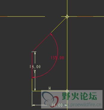

发表于 2008-10-14 20:17 | 显示全部楼层
因你的螺距太大,你把螺旋的截面做大一些就可以了

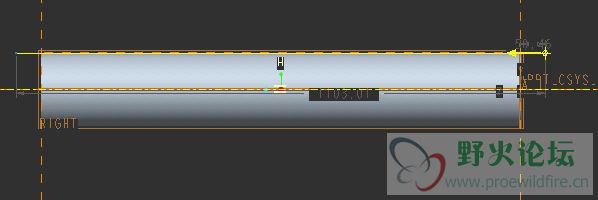

发表于 2008-10-15 07:49 | 显示全部楼层
可以先在圆柱上画一斜直线  然后在去画截面  输入螺距
发表于 2012-3-9 14:37 | 显示全部楼层
我也认为先在圆柱上画一斜线 再画截面,最后输入螺距就OK啦
