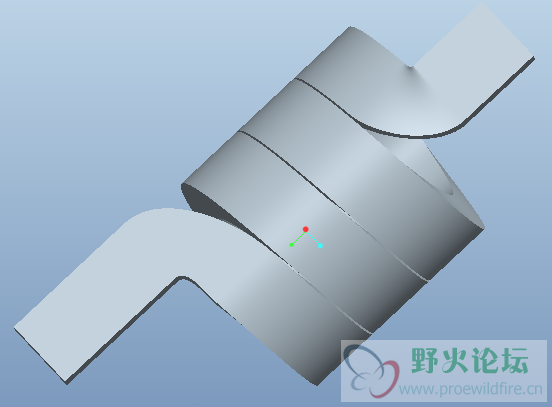

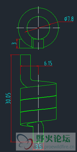

如图 ,请教各位该线圈怎么画,谢谢各位!!!
ps 我用的是PROE5.0版本的

螺旋扫描后,用旋转混合。
