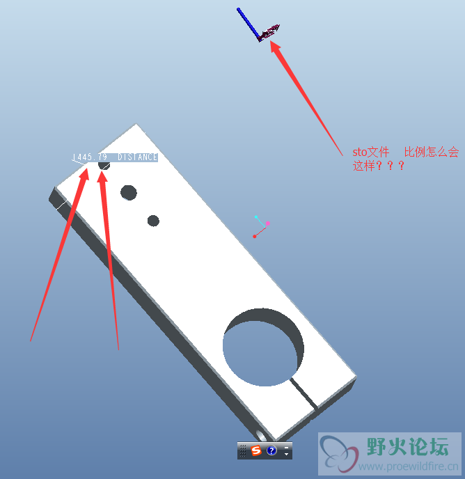

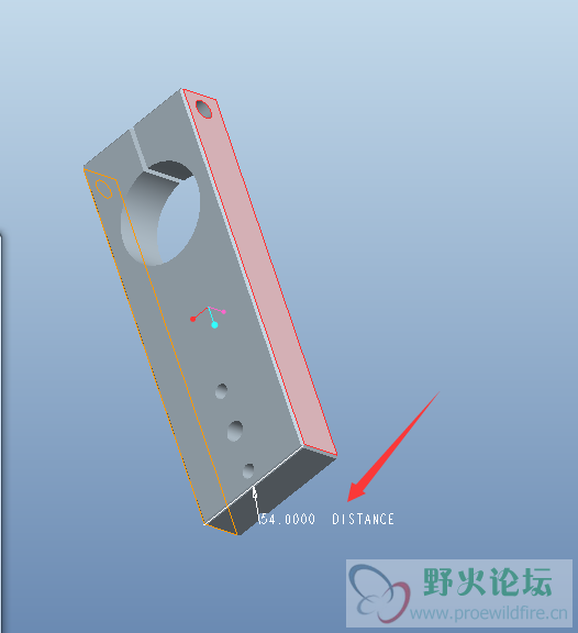

我把画好的零件导进装配图里 怎么出现了这个情况??
同样的零件 尺寸怎么会这样??
同样的零件  尺寸怎么会这样??

是stp文件  用proe打开的

应该是零件的单位不一样,一个是英制,一个是公制的。

单位问题,设置好就可以了的

谢谢你  搞了半天终于解决了

肯定是单位不一样,一个是英制,一个是公制的
