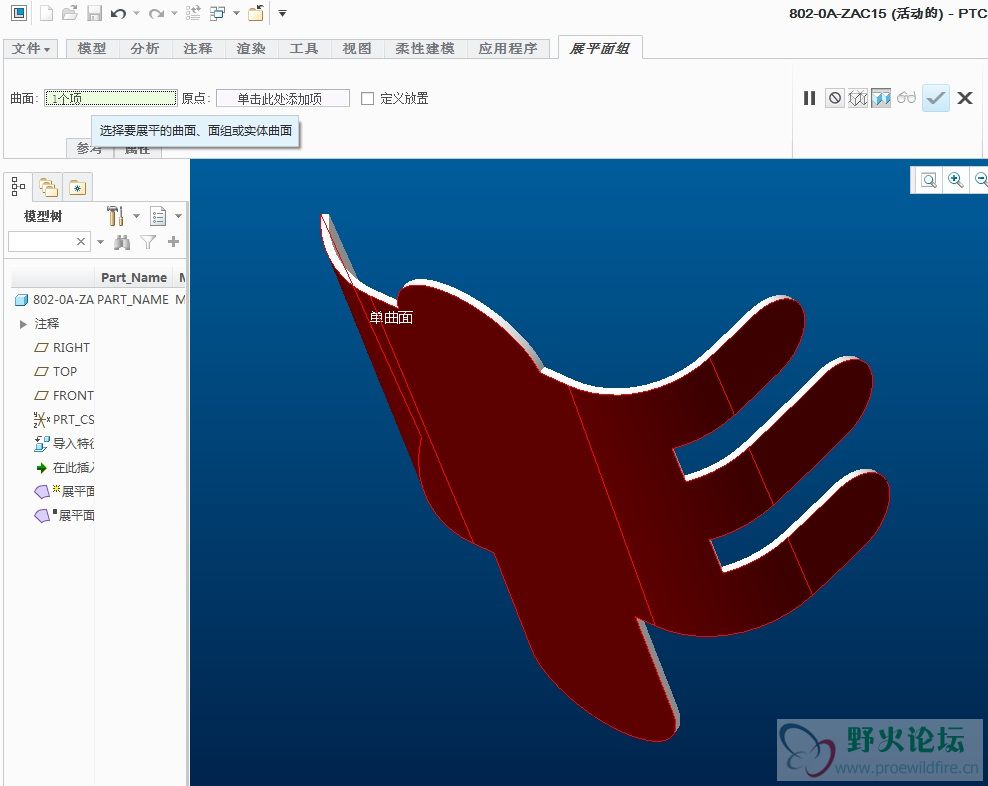

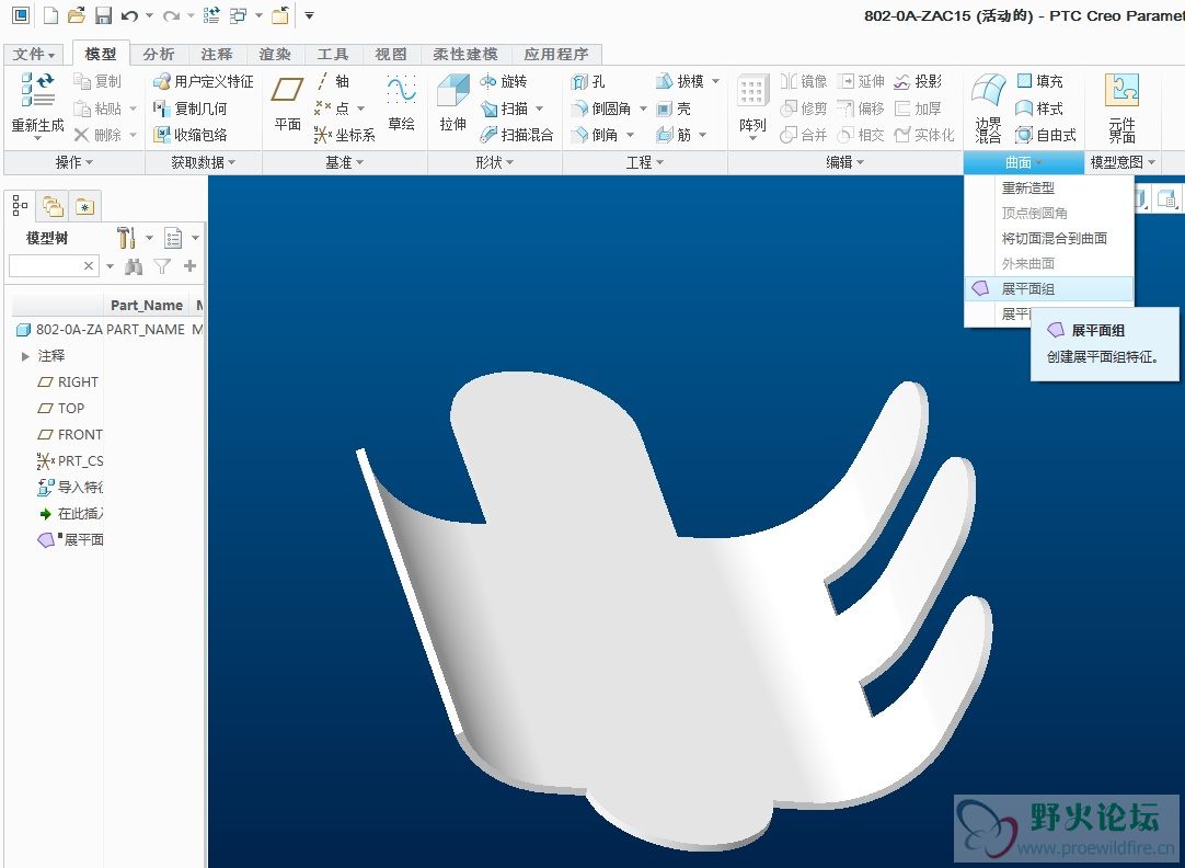

 楼主| 发表于 2015-8-25 14:45 | 显示全部楼层
自己试验了另外一种方法,大家看看是不是靠谱?
利用实体=中的  曲面展平  工具。
1,单击曲面--展平面组(如图001)
2,选择曲面(如图002)
3,选择原点(如图003)
68
83
发表于 2015-8-25 16:27 | 显示全部楼层
这个方法挺好,但展开后是平面,感觉尺寸差的好多

 楼主| 发表于 2015-8-25 17:42 | 显示全部楼层
我感觉尺寸不会差很多,明天有实物来了以后就可以试验一下了。
主要是这个零件,我用钣金不知道怎么展平。
