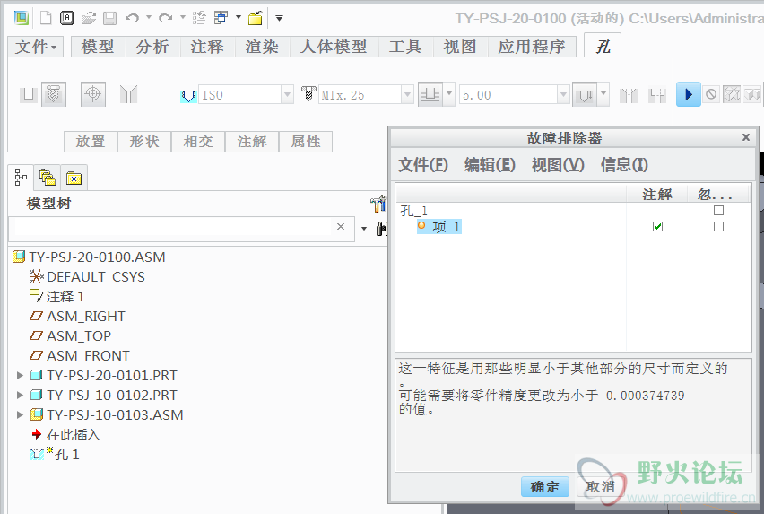

[求助] 为什么在装配里打孔 无法成功 提示如下图

如题
发表于 2015-8-4 09:13 | 显示全部楼层
精度太大了

 楼主| 发表于 2015-8-4 09:31 | 显示全部楼层
那要怎么改呢  求指点

发表于 2015-8-4 14:07 | 显示全部楼层
File->Prepare->Model Properties->Accuracy
发表于 2015-8-4 14:22 | 显示全部楼层
1、首先激活Creo 2.0 的绝对精度选项,系统默认是不显示绝对精度选项的,必须激活绝对精度选项才可以精心设置。方法:【文件】—》【选项】—》【配置编辑器】—》【所有选项】—》【添加】/【查找】,把选项: enable_absolute_accuracy  的值更改为 Yes 即完成设置。
2、选项: enable_absolute_accuracy  的值更改为 Yes 。
3、更改模型相对精度为绝对精度。
方法:【文件】—》【准备】—》【模型属性】—》【精度】—》【更改】
默认相对精度为 0.0012。
4、点击更改,在弹出窗口更改绝对精度,或者相对尺寸数值,也可以从模型导入数值。完成绝对精度设计(绝对精度的值据需要自行设置,单位与模型单位一致)
