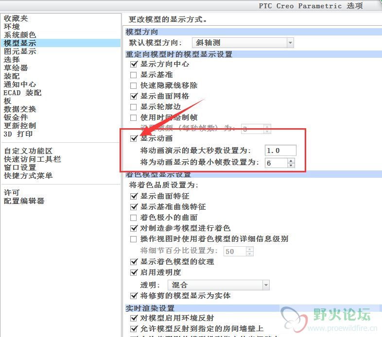

当选择一个面作为草绘平面进行草绘时,系统回将该平面转为正向视图,转变时是看到转变过程的(即看到草绘平面从某个视角转移到正视角)。如何将这种视角间的渐变效果去掉,节省时间.我印象中是在config设置文件那里可以改的,请问哪位知道怎么弄.

如图显示:
在模型显示里,把动画显示勾去掉,确定

ivy123zxj789 发表于 2015-8-4 09:58
如图显示:
在模型显示里,把动画显示勾去掉,确定
搞掟了,谢谢.
