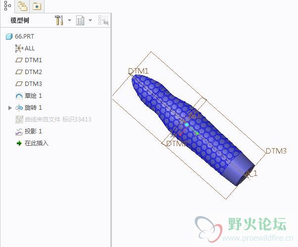

旋转了个花瓶样的实体,在基准面上随便画了几个圆,但想要将这个圆投影垂直到旋转的面上确不行,
请问大家,如果碰到这种情况要怎么处理?怎么解决?小弟先谢谢各位了!!现在有一款产品要用到
这种投影方法,可我怎么试都试不出来。急需解决方案!!!

 楼主| 发表于 2015-8-3 20:15 | 显示全部楼层
253338300 发表于 2015-8-3 19:47
可以用包络特征试一试,或者传个PRT文件大家看一下
这是副件,请试一下,包络我也试了,可能我不会用吧!

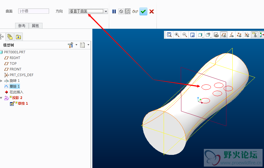

发表于 2015-8-3 20:45 | 显示全部楼层
66_投影.prt.zip (277.31 KB, 下载次数: 64) 360截图20150803203921505.jpg
838
1141
发表于 2015-8-4 08:28 | 显示全部楼层
草绘平面  好像错了。你用别的平面绘试试、

发表于 2015-8-4 09:58 | 显示全部楼层
你那个方法有问题的
面都不一样的。
用展平命令好些
