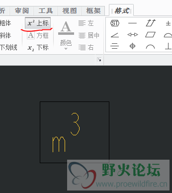

creo工程图里面输入立方米"m3;"
用搜狗输入后显示不出来!
求大神指点

发表于 2015-8-5 13:42 | 显示全部楼层
是要这样的效果吧。使用上下标就可以。
回复 3 0

 楼主| 发表于 2015-8-5 14:01 | 显示全部楼层
ddgcd 发表于 2015-8-5 13:42
是要这样的效果吧。使用上下标就可以。
这个是在格式里面?
工程图drw里面能弄吗?

发表于 2015-8-6 07:50 | 显示全部楼层
mo10mo 发表于 2015-8-5 14:01
这个是在格式里面?
工程图drw里面能弄吗?
自己试着操作一下吧。工程图环境下有设置文本格式项,与word类似。

发表于 2015-8-20 13:34 | 显示全部楼层
是要这样的效果吧。使用上下标就可以。
挺好用的,之前还没有用过
83
89
发表于 2015-8-23 22:02 | 显示全部楼层
是要这样的效果吧。使用上下标就可以。
强大,正解!
