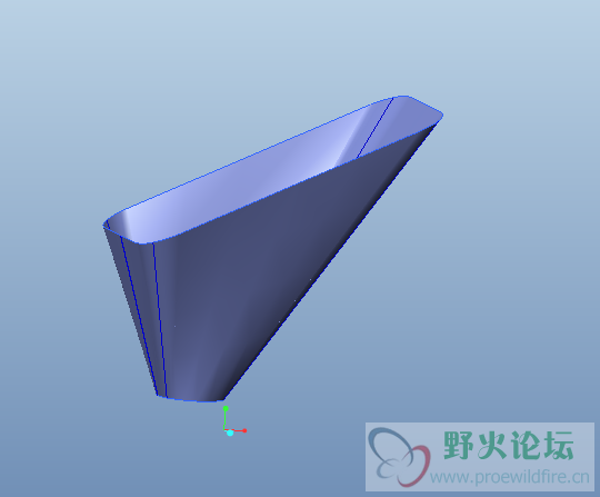

异性天方地缘展开,请高手赐教啊,这个我可以在实体里面用高级-展开面组来展开,但是用钣金就没办法,这个零件怎么钣金建模和展开
天方地圆-1
天方地圆-1
天方地圆-1-2
天方地圆-1-2
0002.prt.rar
144.49 KB, 下载次数: 35
边界混合零件

发表于 2015-8-6 11:53 | 显示全部楼层
这个直接用钣金绘制 如果要用实体转化的话 不要直接把画圆形 先画放行然后转变R角变为近似圆 就可以转变变形了
120
137
发表于 2015-8-11 00:04 | 显示全部楼层
展不开 ,做等高手
