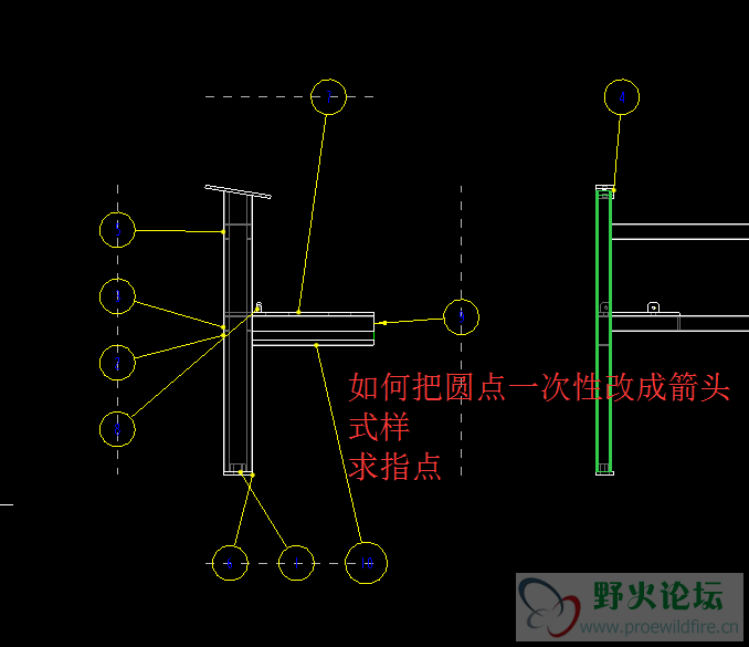

[练习] creo2.0 BOM如何把圆点一次全部改成箭头,求指点
55
71
发表于 2015-8-3 15:52 | 显示全部楼层 |阅读模式
如标题
发表于 2015-8-3 22:36 | 显示全部楼层
你按住 ctrl 多选然后看看能不能一次改掉,不能的话那就只能一个一个改了
554
67
Aurora
888
发表于 2015-8-4 08:39 | 显示全部楼层
BOM指向的时候选择面的时候就成点,选择其他的时候就是箭头。
55
71
 楼主| 发表于 2015-8-4 08:49 | 显示全部楼层
谢谢  刚刚试了下 看来只能一个个的改的
624
737
发表于 2015-8-9 21:37 | 显示全部楼层
不行的话,只能自定义一个把箭头改称圆圈的,每次只要调用就行
211
241
发表于 2015-9-2 20:55 | 显示全部楼层
右下角有明细表吧?
右键在明细左下角切换选择,蓝色部分为选中部分,切换到全部选中,然后点击左键显示红色,长按右键属性可以修改bom显示图标
163
2124
523
3751
热心助人勋章优秀会员勋章希望之星勋章嘉宾勋章
发表于 2015-9-12 20:02 | 显示全部楼层
绘图属性选项def_bom_balloons_edge_att_sym=filled_dot
