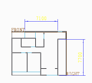

发表于 2015-8-3 12:12 | 显示全部楼层 |阅读模式
十分钟之前还是好好的  我修改一下CONFIG   可是没有修改颜色的配置
现在所有工程图的字体颜色和标注数字全变黄色了    看不清楚  怎么修改  谢谢好心人

 楼主| 发表于 2015-8-6 07:21 | 显示全部楼层
我在网上下载的CONFIG  里面有这个设置
!I9 控制模型加亮边的显示的颜色
system_edge_high_color 100 100 0
我把100 100 0改成了0 0 50就可以了
