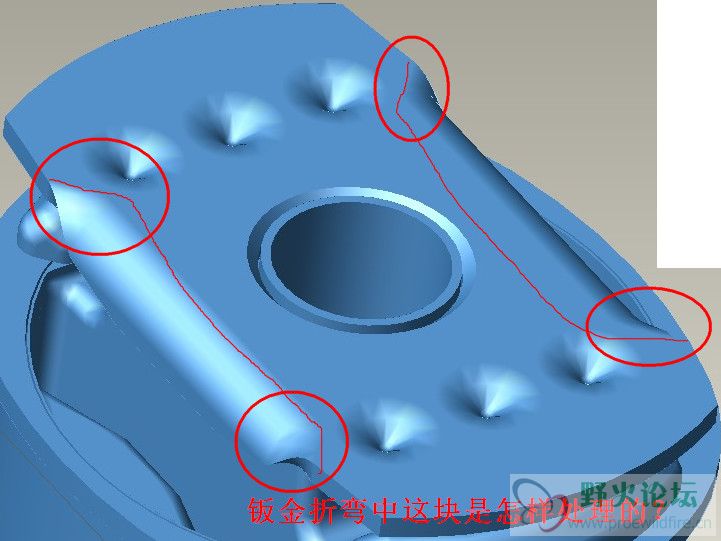

请问钣金折弯中这块是怎样处理的?

这个好像要冲压的吧

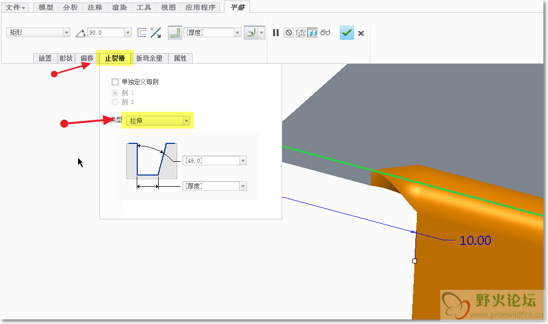

这里做相应的设置就可以了

谢谢了。我试试看。
