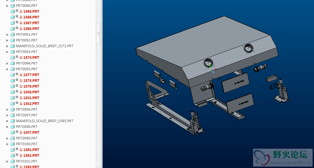

问题描述:我是主机厂,需要做一个完整的装配件,很多零件都是厂家发过来的,都是STEP文件。我之前是打开step文件,然后另存为asm格式的。当天做是没有问题,保存完了,第二再打开就会提醒错误的命令,装配件也以红色高亮显示,在打开我另存的asm文件,很多东西也丢失了 ,想请教一下各位 有什么好的对策没有?谢谢!

 楼主| 发表于 2015-8-3 08:59 | 显示全部楼层
附件中的图片是我另存的asm格式文件,再打开就成上面这样了。

发表于 2015-8-3 09:09 | 显示全部楼层
很多东西也丢失了.
是你文件不在一个文件夹里面。
你好是保存STP。没这个问题的
1609
1952
发表于 2015-8-3 09:20 | 显示全部楼层
红色的地方是有错误的。
69
 楼主| 发表于 2015-8-3 09:59 | 显示全部楼层
susy520 发表于 2015-8-3 09:09
很多东西也丢失了.
是你文件不在一个文件夹里面。
你好是保存STP。没这个问题的
是不是这么理解:新建一个文件夹,所有涉及到建模的资料全都放在文件夹里面么?
69
qwerabcd 发表于 2015-8-3 09:20
红色的地方是有错误的。
第一天可用,关机之后第二天就不能用了
697
850
发表于 2015-8-3 10:17 | 显示全部楼层
对。
697
850
发表于 2015-8-3 10:19 | 显示全部楼层
第一天可用,关机之后第二天就不能用了
你第一天是自己装配的吧。
第二天呢。
你试试把零件放在一起保存下,再关闭。在直接打开试试。不行就在 文件 最下面打开

92
106
发表于 2015-8-3 16:52 | 显示全部楼层
全放在同一个文件夹下面最好。
