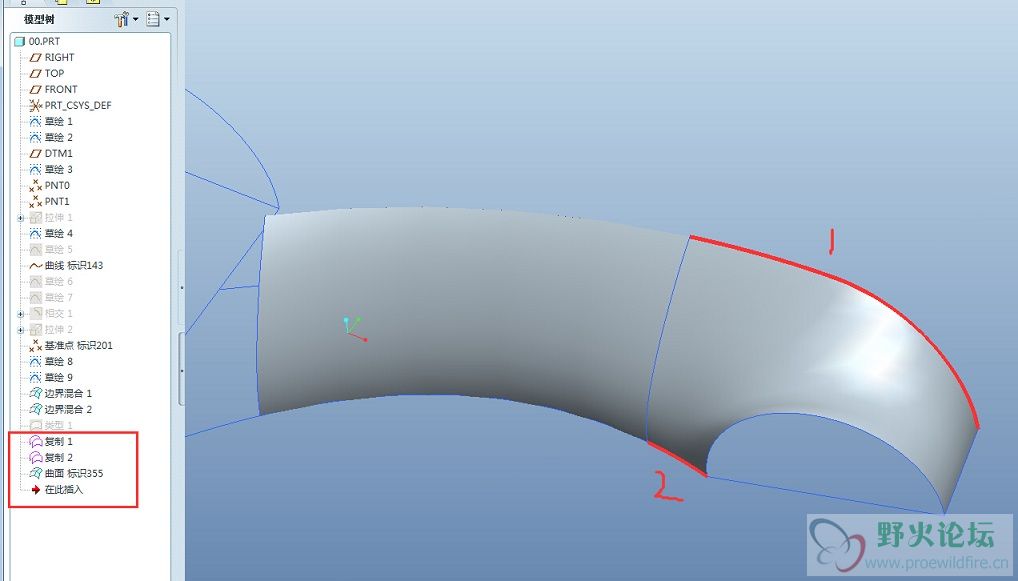

发表于 2015-8-2 18:02 | 显示全部楼层 |阅读模式
1边无法选上?求大神帮忙,
1边无法选上
1边无法选上
N侧面第一边无法选上.rar

 楼主| 发表于 2015-8-2 18:07 | 显示全部楼层
做N侧曲面,1边无法选上,

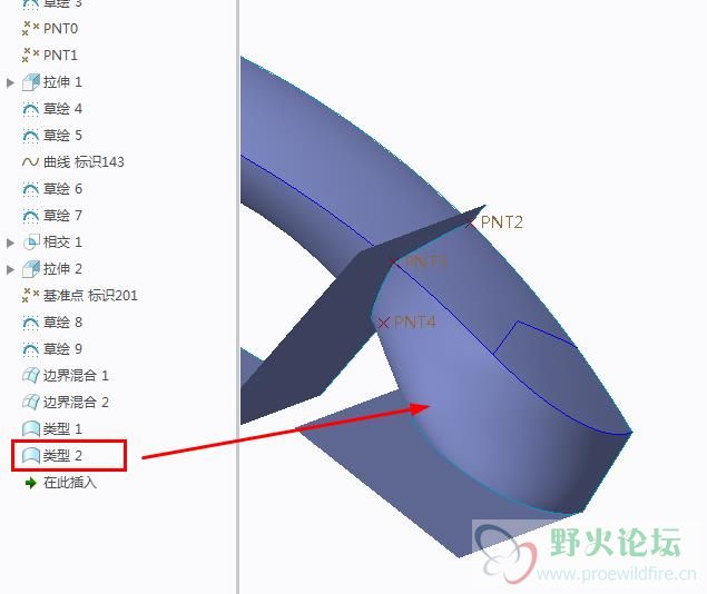

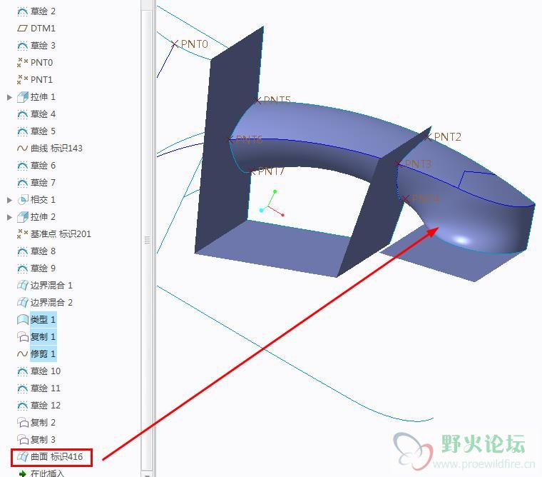

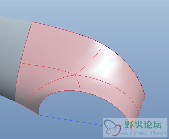

发表于 2015-8-3 09:42 | 显示全部楼层
因为你没把线给复制出来做逼近。那跟R弧线是合并的烂线。
我这个没有楼上的,造型做的好。但跟他的N测一样的
复制1 2
复制1 2
N测没造型的面效果好
N测没造型的面效果好

发表于 2015-8-3 09:57 | 显示全部楼层
1边是由两条相切线或同方向线组成,在n侧曲面中是不行的。可通过复制命令组成一条线。修改后成功。
