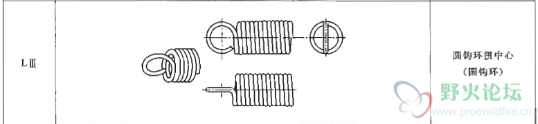

像这种圆钩环扭中心的拉簧,如何制作?请高手指点。从网站上找到了一个,是圆钩环压中心的,学习后也能作出;现在要做这种环扭中心的拉簧,费了好些事也没做出来,请高手指点一二。

分为主体部分和挂钩的部分
主体部分建出螺旋线,挂钩部分用造型曲线做出
复制逼近 扫出实体

你这图投影关系明显不对

旋转混合。

上次你的图过来看看。
这个不难的,主要你的构思不明确
