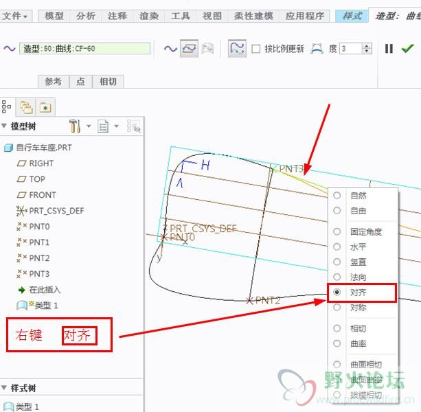

大神们求教

发表于 2015-8-1 20:35 | 显示全部楼层
自行车车座_yh.prt.zip (55.65 KB, 下载次数: 16)

 楼主| 发表于 2015-8-1 21:12 | 显示全部楼层
请教讲师,对齐在这里面表达是什么意思???跟相切的效果有什么不同?为什么不能选择相切???谢谢指教

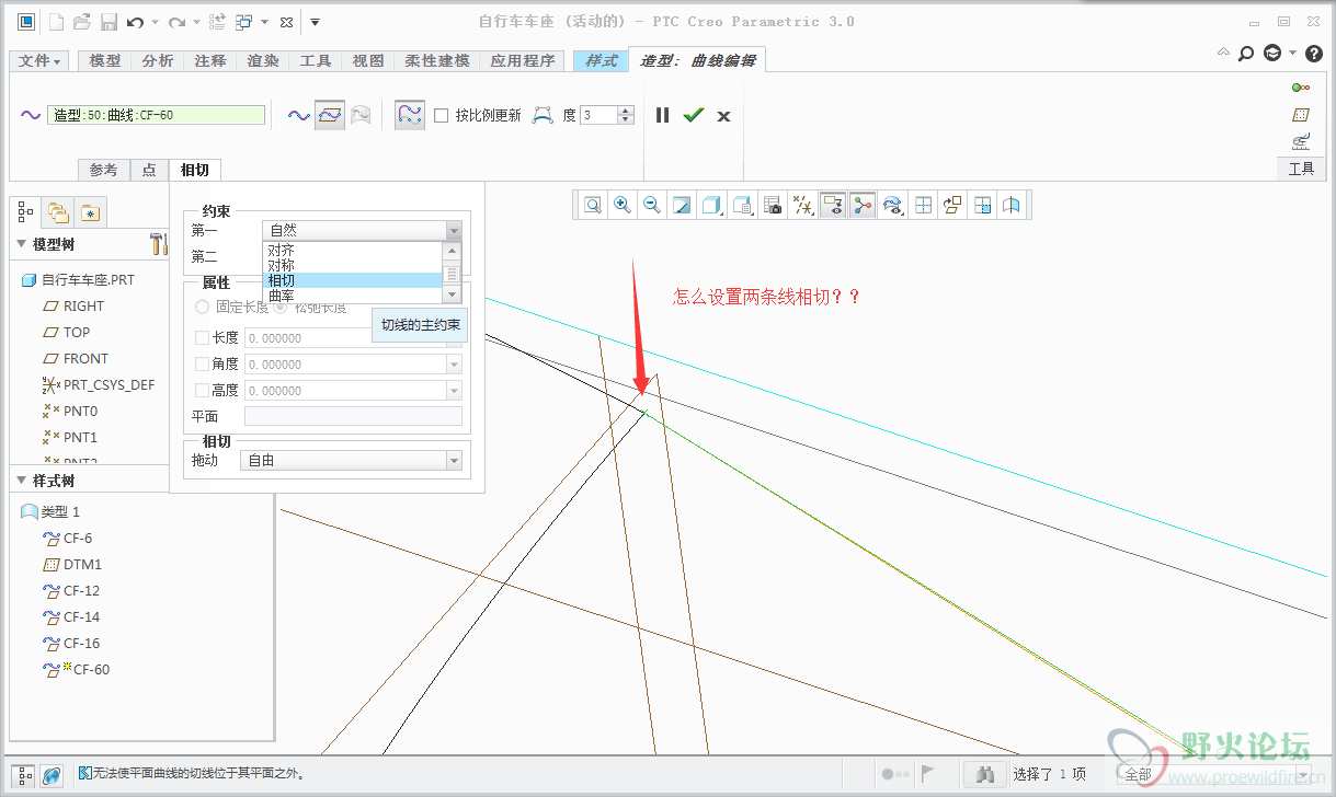

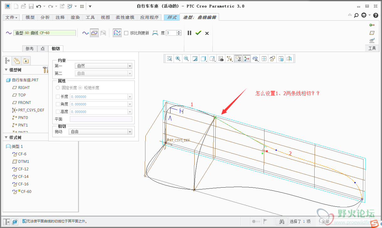

 楼主| 发表于 2015-8-2 11:22 | 显示全部楼层
相切怎么弄,在画其他线条的时候也是要用到相切,但还是设置不了,怎么回事?求教

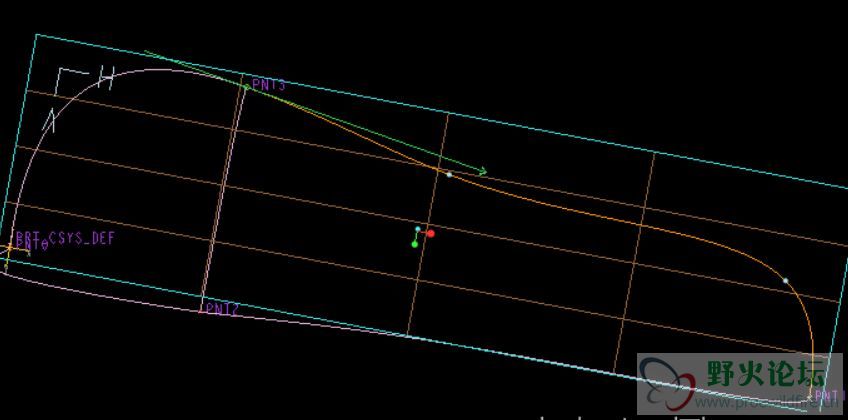

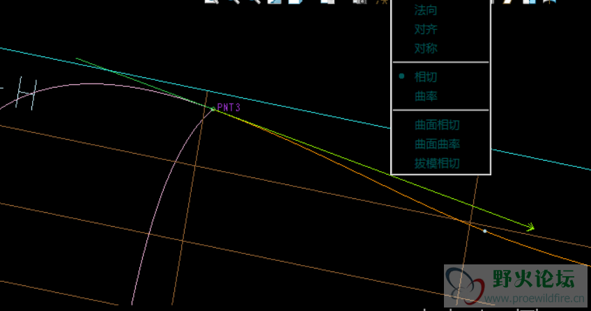

发表于 2015-8-3 07:38 | 显示全部楼层
估计你的活动平面未设置好。重新设置并绘制后成功。

 楼主| 发表于 2015-8-3 22:00 | 显示全部楼层
是的,捕捉的时候没有捕捉对
