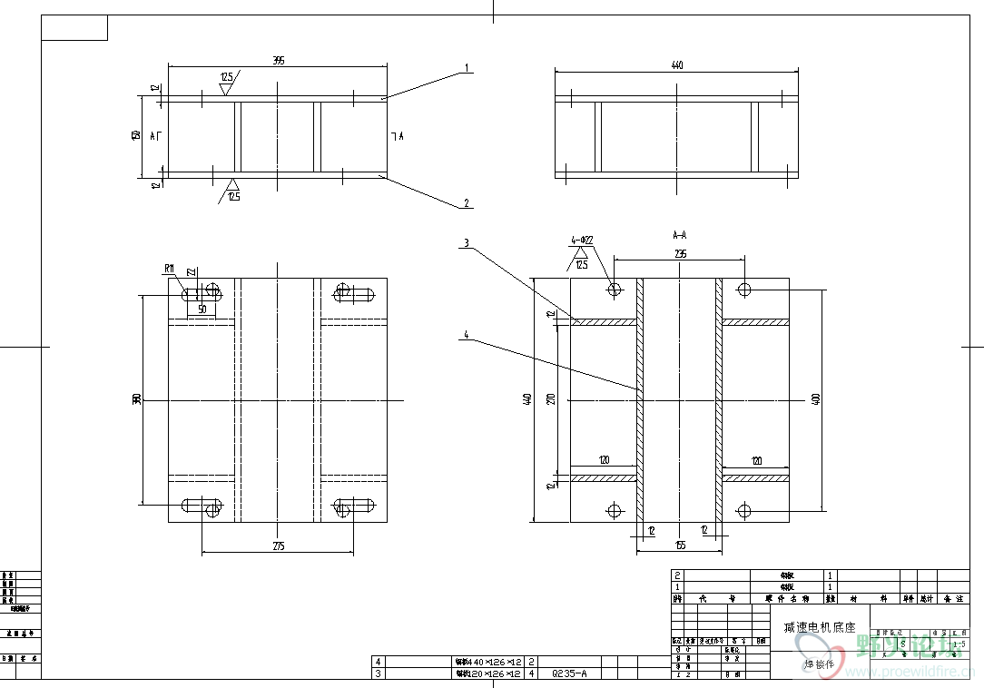

请问各位大师们,如图焊接件如何用creo建模和出工程图

 楼主| 发表于 2015-8-1 21:35 | 显示全部楼层
恳请各位大师多多赐教呀
发表于 2015-8-1 23:30 | 显示全部楼层
这个很简单,你把CAD图纸发上来,很快就可以搞定

 楼主| 发表于 2015-8-2 22:19 | 显示全部楼层
大师,你好,拜托

发表于 2015-8-3 22:57 | 显示全部楼层
我还没装CAD,你问题在什么地方呢,里面的 4 个零件建模也不会吗

 楼主| 发表于 2015-8-4 07:46 | 显示全部楼层
就是想知道,焊接件一般的建模和出工程图的步骤,比如是否需要用到Top-Down、EFX等命令,我们的设计的产品,焊接件还蛮多的,就是没有同意的制图方法的
发表于 2015-8-4 20:13 | 显示全部楼层
有CAD的图的话,以CAD图创建你的4个零件模型,然后组装成组件,然后创建工程图

 楼主| 发表于 2015-8-5 07:39 | 显示全部楼层
谢谢野火大师的热情帮助
