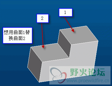

我先来一个:

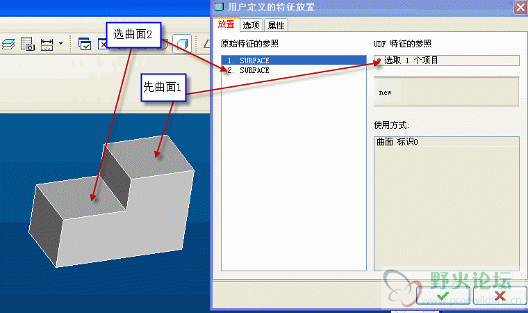

操作方法,首先把以上容复制到CONFIG中,保存,重启PROE
打开一个已有特征的图档,例我图片的图档,现我想用曲面1替换曲面2,按常规的做法,先复制曲面1,然后再用刚做的曲面替换曲面2,而我用这快捷键后,
游客,如果您要查看本帖隐藏内容请回复
,选曲面1,再选曲面2,确认就行了
