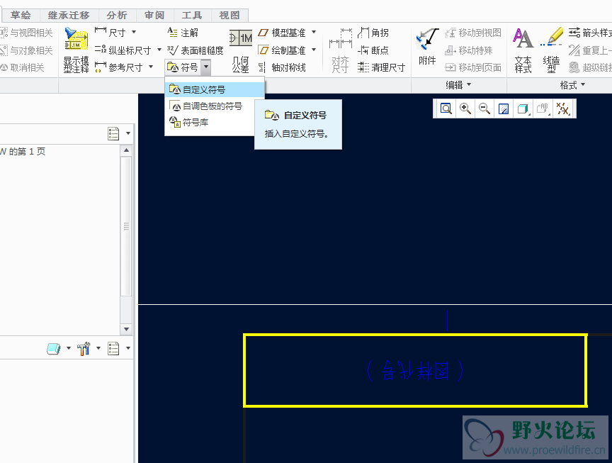

为什么我的CREO2.0在绘图时有时可以打开自定义符号而有时却打不开呢

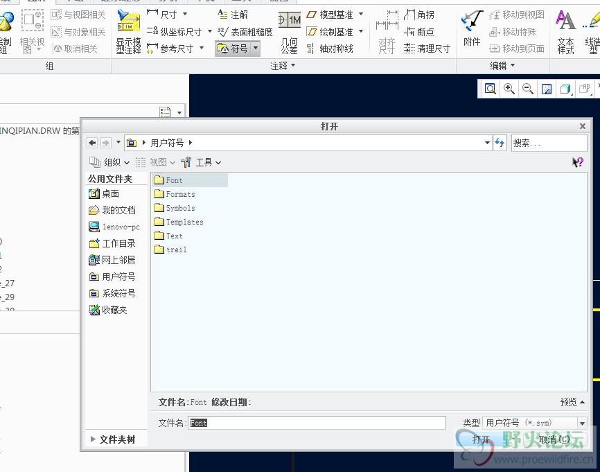

symbols 目录里有吗
 楼主| 发表于 2015-8-2 09:00 | 显示全部楼层
野火 发表于 2015-8-1 23:31
symbols 目录里有吗
找到了   谢谢, 但是为什么有时候打开时直接就有,而有时候要打开symbols里才有呢
1286
47483
发表于 2015-8-2 09:02 | 显示全部楼层
你可以在 config.pro 里配置下比如:
pro_symbol_dir  D:\ptc\pro_stds\symbol
指向到你的符号目录,就可以快速定位目录
 楼主| 发表于 2015-8-2 09:07 | 显示全部楼层
指向到你的符号目录,就 ...
谢谢,之后我做的这个符号在所有的绘图里都可以用吗?
1286
47483
发表于 2015-8-2 22:01 | 显示全部楼层
当然
