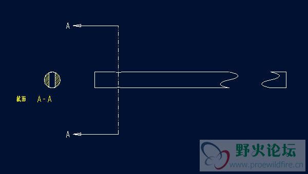

在Proe转工程图时,做出断开图后无法创建如图A   A剖视符号;这是软件的问题还是什么原因,有知道的高手指点。
最后采取的方法是:把视图创建好;去掉剖视图与主视图的对应关系;剖视图的视图类型改为一般视图;创建断开视图;在草绘中画出剖视位置及箭头;使用注释工具(A)填写出A  A
这个问题是在单位里面工作过程中遇到的实际问题,要不是单位电脑加密控制,我就截屏了。因为当时先做好主视图和剖视图、再做完断面图、再显示剖视方向的时候、虽然选择了箭头显示的视图为主视图、可是选择完成后没有出来想要的箭头和标识A   A;先做好断开的主视图、剖视图就没法做了。明天上班再试试吧。

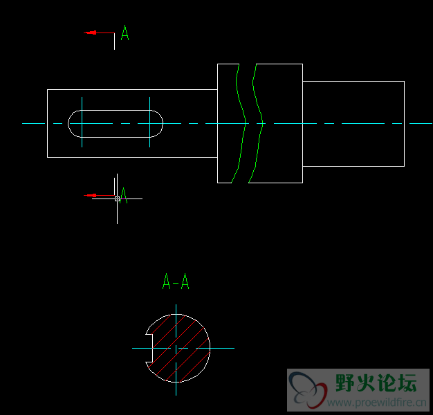

用 5.0 的随便测试了下,没问题的吧

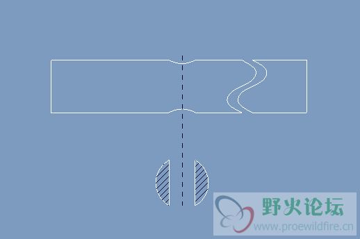

选择旋转视图就行了,正对下面,也不用标什么剖视符号

如果剖面位置在断开的右侧一段,
再标剖面位置,
好似会出问题。
有时间请老大试一下。

我用的是Creo Elements/Pro Release 5.0 Datecode M180,按各位的方法都不行的。不知道到底是什么原因。
