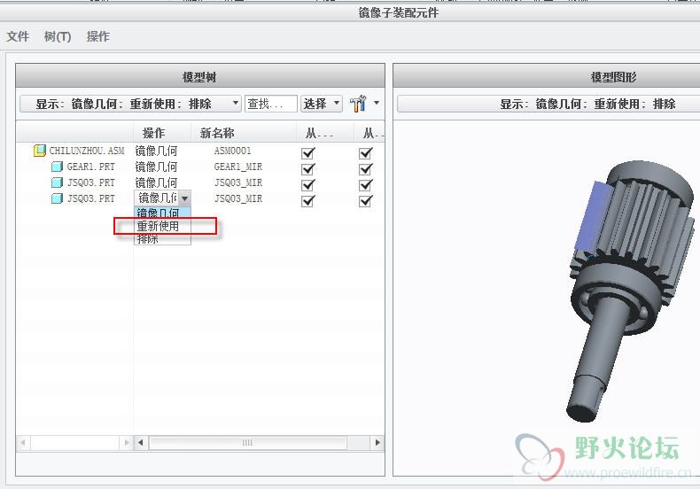

镜像子组件会时每个子组件下的零件要重命名,这样对以后的模型的修改增添麻烦,能不能不要重命名。

不重命名那不是与正向的名称一样了,PROE不允许这样的

这不是有重新使用吗

非常感谢,三楼。
