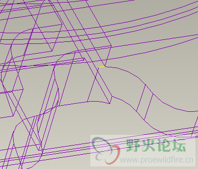

附件太大,传不上来,好烦阿!!!
三个相交的面出现的破面,不知道修补
三个相交的面出现的破面,不知道修补

发表于 2015-7-31 18:33 | 显示全部楼层
分卷压缩。。。没有prt没办法帮你。

 楼主| 发表于 2015-7-31 22:51 | 显示全部楼层
sdgdjgb 发表于 2015-7-31 18:33
分卷压缩。。。没有prt没办法帮你。
已经解决了  谢谢哈!

 楼主| 发表于 2015-8-1 11:41 | 显示全部楼层
hailang4055 发表于 2015-8-1 09:21
说明下解决方法呢
就是把面删了,重新做一个面,其间出现的线条断点用线条重合,用一个个小的面拼凑成一个面,最后用面重合就完整的修补了

发表于 2015-8-1 11:53 | 显示全部楼层
把那破的地方生一块实体包住它,就可以实体化了,然后再切掉那些多余的。
