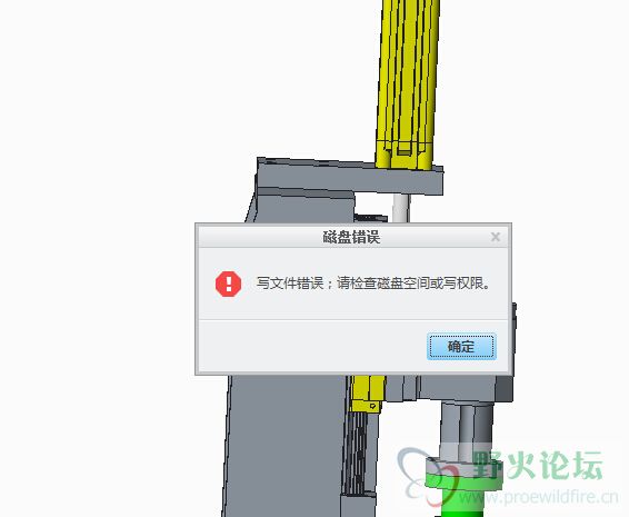

creo3.0win7 32位的,最近半个月内出现两次”写文件错误;请检查磁盘空间或写权限“,关闭之后无法检索,asm就再也打不开了,asm中的部分prt可以打开,另一部分prt也和asm一样,再次打开就出现无法检索。没办法就只得重新画损坏的prt,然后再次装配。这次实在受不了了,请懂的大能帮忙看看是什么问题,万分感谢!

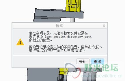

提示的很清楚,更改提示的  last... 那个选项指定的位置,或者检查下指定的位置有没有写权限,或者看看磁盘空间是否已满

发表于 2015-7-31 10:20 | 显示全部楼层
这个情况我也遇到过,好像是机器睡眠后再打开就这样了,也找不到解决办法,只能关掉重开。。这是最倒霉的,因为所有的更改都不能保存,而且自己画了半天保存的时候才知道。。。。。。。

谢谢老大。last...位置改到工作目录。关于权限,这个不会弄,上网也没查到。也可能config自己编的比较凌乱而出现的问题吧,希望下次别再出现。

你自己可以在那个目录里随便右键创建个文本文档,能创建权限就没问题

试着把last...位置改到工作目录看看。我改过之后稳定多了,至少没再出现过了。
