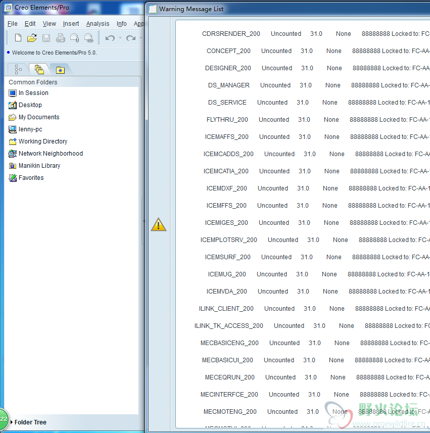

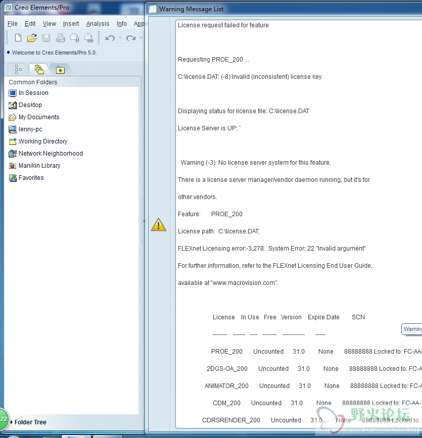

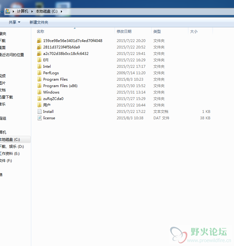

在win7(64位)系统下根据本论坛所说的安装方式安装PTC_Creo_Elements_Pro_5.0_M270_Win64,也查了网卡物理地址无错,完全按照步骤所说的安装,多次安装后都出现以上提示,确认后,软件闪退 filehelper_1438240885354_22.jpg filehelper_1438240906257_6.jpg filehelper_1438240932079_77.jpg
求求各位大能帮帮小弟解决一下,在下感激不尽

发表于 2015-7-30 19:06 | 显示全部楼层
许可证文件修改的不正确或未在OBJ目录下运行破解文件

发表于 2015-7-30 23:14 | 显示全部楼层
运行常见错误 License request failed for feature PROE_DDiTy: -8 或 :-9  解决方法
http://www.proewildfire.cn/thread-199-1-1.html

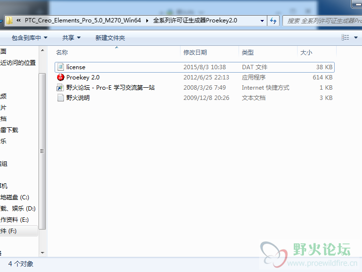

 楼主| 发表于 2015-8-3 10:54 | 显示全部楼层
http://www.proewild ...

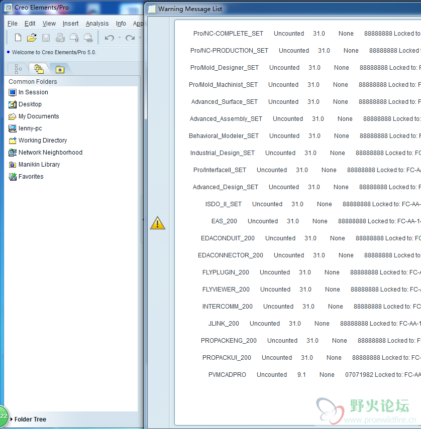

非常感谢你的帮忙,但是根据你所说的结果还是不行 11.png 22.png 33.png 明确已经在obj目录下运行了破解文件,许可证文件之前修改已经全部替换了网卡物理地址,之后也用了你的生成器修改,但是最后结果还是出现上述的提示

发表于 2015-8-3 20:07 | 显示全部楼层
如果是笔记本,可能有多个网卡,所以注意许可证里的网卡号是否是启动proe时的网卡号;
如果是台式机只有一个网卡,并且用的生成器生成的许可证,那就是你补丁没做完。

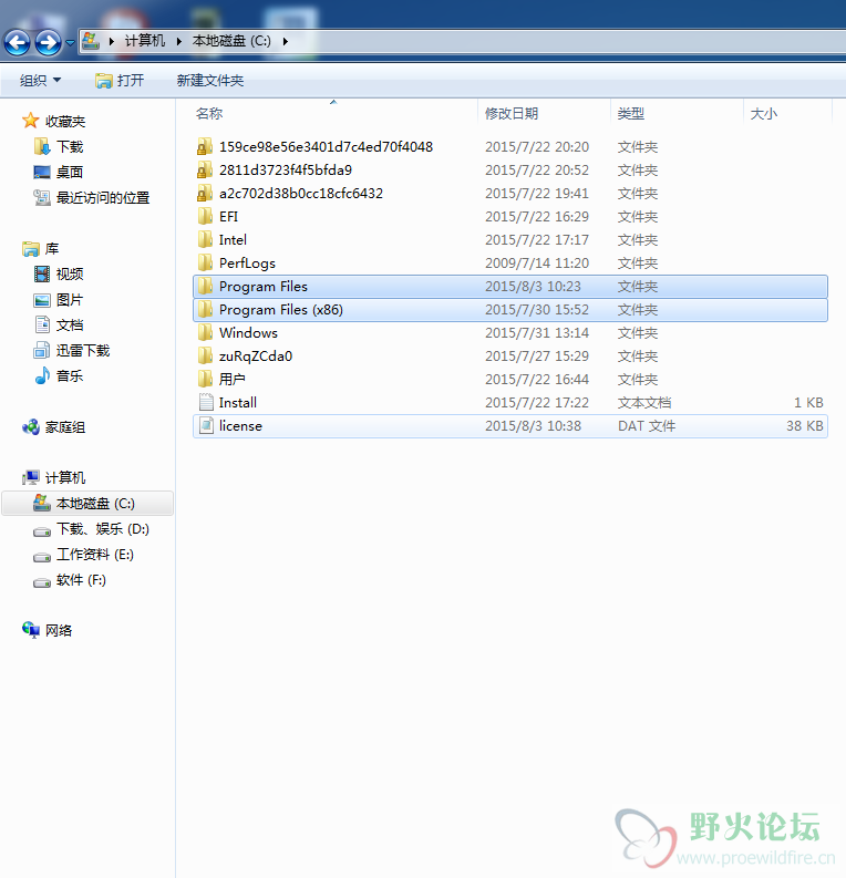

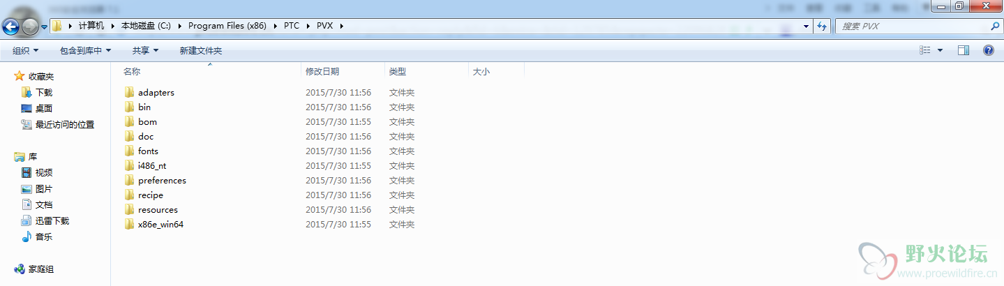

 楼主| 发表于 2015-8-4 09:29 | 显示全部楼层
如果是台式机只有一 ...

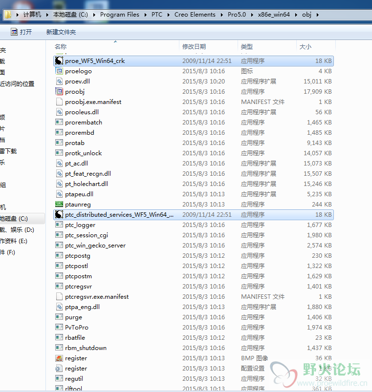

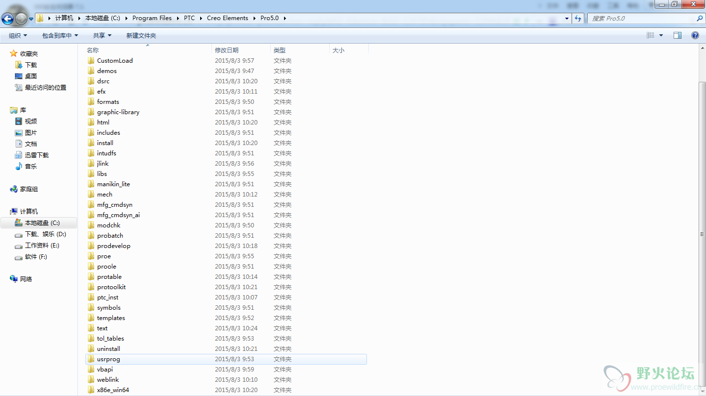

台式机,已用生成器生成的许可证替换了旧的许可证,补丁确定已做完,都是出现 Finish再点一次是。
"proe_mech_WF5_Win64_#2_crk.exe"只点了一次"Start > OK"。
现在唯一不确定的是win7有两个Program Files,不知道是不是有影响。
第一个补丁WF5_Win64_crk.exe位置\PTC\Creo Elements\Pro5.0\x86e_win64\obj
第二个补丁proe_mech_WF5_Win64_#1_crk.exe位置\PTC\Creo Elements\Pro5.0\mech\x86e_win64\bin
第三个补丁proe_mech_WF5_Win64_#2_crk.exe位置\PTC\Creo Elements\Pro5.0\mech\x86e_win64\ptc
第四个补丁ptc_distributed_services_WF5_Win64_crk位置\PTC\Creo Elements\Pro5.0\x86e_win64\obj

发表于 2015-8-4 20:10 | 显示全部楼层
换了许可证要重新装,不是直接替换,你用生成器生成的许可重新装下再说
 楼主| 发表于 2015-8-4 20:26 | 显示全部楼层
非常感谢,已经重装过了,还是没用,现在装了Creo_3.0_M040这个版本

发表于 2015-8-4 20:32 | 显示全部楼层
那就装 3.0吧 ,也挺好
