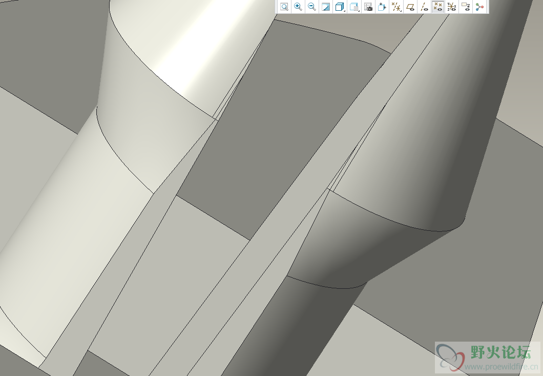

[求助] 请大师指导这个怎么画

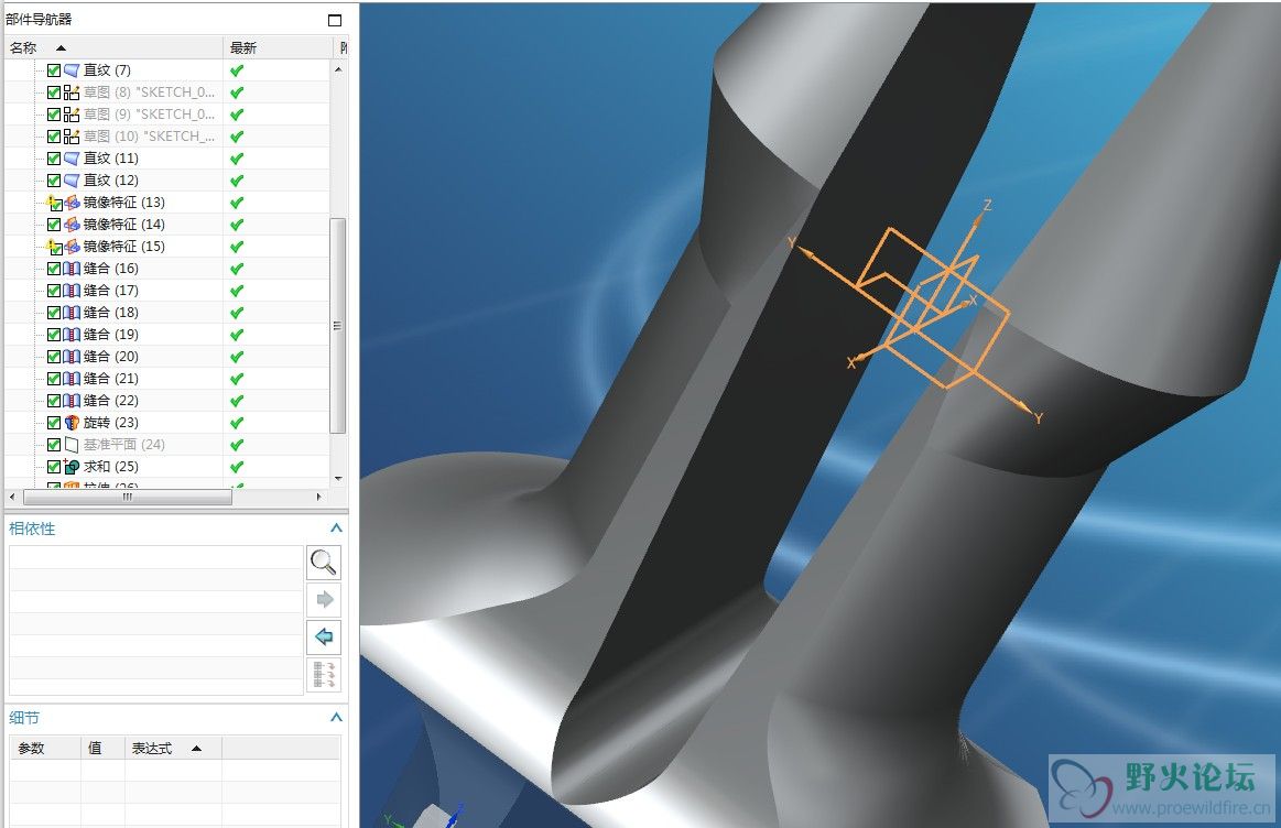

用UG画这个可以达到你的要求。
UG画的
UG画的

http://pan.baidu.com/s/1jGiZYKY。可以做到与UG一样,只要将中层的曲线改为完整的样条曲线,就不产生第二道曲面纹。
可以做到与UG一样
可以做到与UG一样

 楼主| 发表于 2015-8-10 19:39 | 显示全部楼层
shin08 发表于 2015-8-6 20:02
http://pan.baidu.com/s/1jGiZYKY。可以做到与UG一样,只要将中层的曲线改为完整的样条曲线,就不产生第二 ...
恩,谢谢,非常感谢
