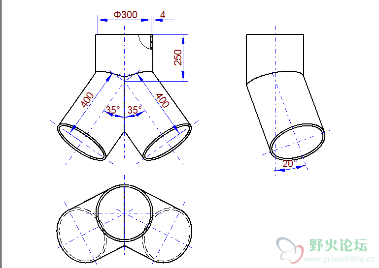

请问各位大师,如图三通如何建模

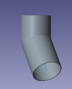

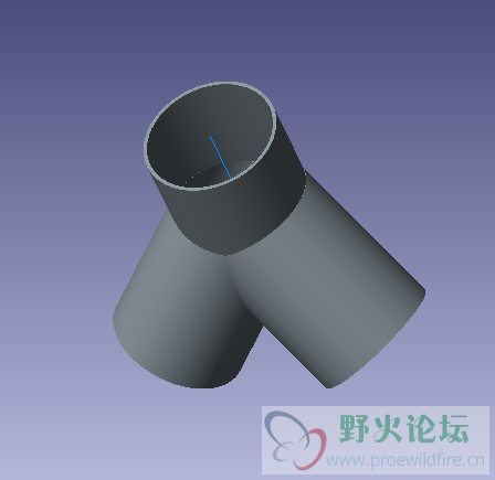

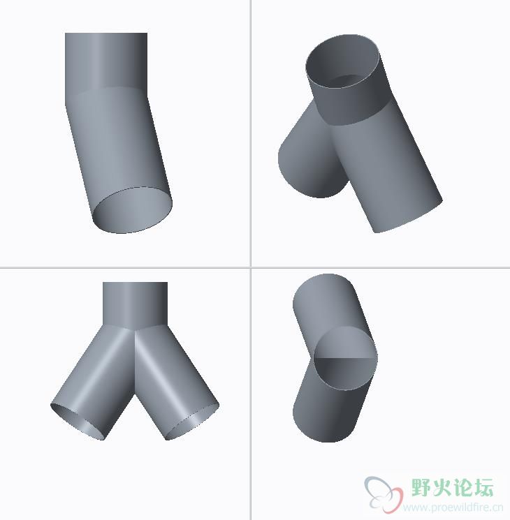

野火-50730.prt.zip (59.95 KB, 下载次数: 32)

用EFX做的,

你做的模型 屁股后面是空的吧

大师你好,能否把源文件发来呀,可否能用top-down做?

prt在二楼。仅供参考。

这个需要补面来实现
