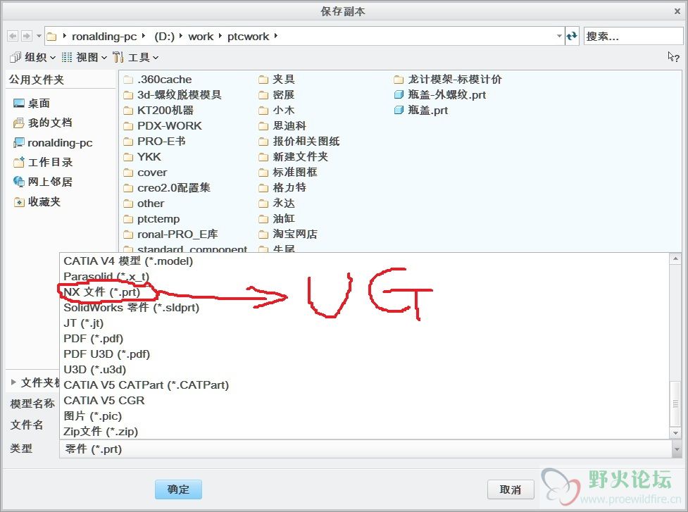

刚刚看见论坛里有CREO模型转到UG里,居然还是用STEP
亲,都什么年代了,还用STEP
CREO,UG,SOLIDWORK什么的主流3D软件都可以直接转换了,这样就避免了破面的问题
希望这个小帖子可以方便大家

看上去楼主似乎提供了一种高大上的方法。
但实际运用过程中如果零件稍微复杂或者是稍大型的组件若采用这种方式直接转格式,那么很容易导致软件崩溃。
个人不建议采用这种方式。

楼主是用的什么版本呢?我用的是creo2.0, 没找到您图片中转换格式啊。

我是creo  3.0的

我是做模具的,能有什么大型的什么东西
我1998年开始设计模具,至今还没有遇到什么高大上的大型文件
主要是转出去给cnc加工而已,都是单个零件转换,没有组件

单个零件,无论都复杂,转换ug文件,好像没有崩溃过
