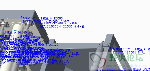

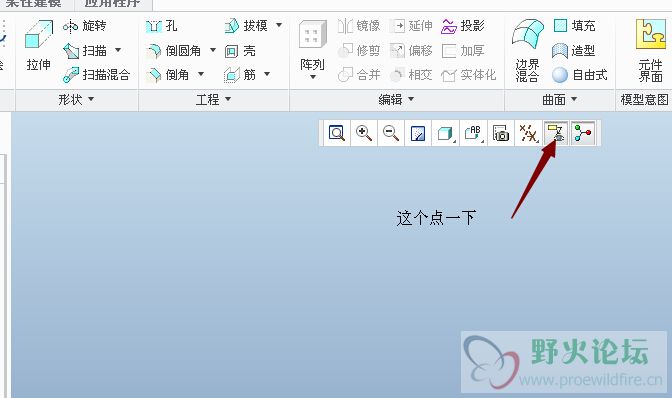

发表于 2015-7-29 16:55 | 显示全部楼层
看图
