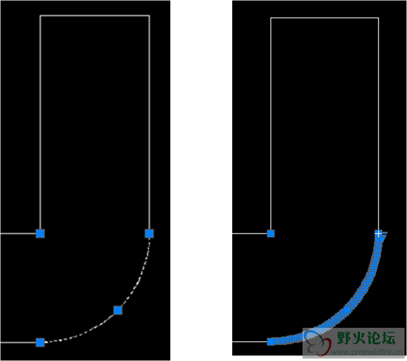

如图,出图后圆角的地方有重复的线
为啥会多出来样条曲线
求教,谢谢!

转的CAD?
发表于 2015-7-29 22:47 | 显示全部楼层
出工程详图的时候系统默认的,三维实体草图就是这些线段等效出来的,可忽略。
 楼主| 发表于 2015-7-30 08:45 | 显示全部楼层
是的,每次转完CAD都要手动把多余的线段删除
只要是圆角的地方都有重复线段
143
265
发表于 2015-7-30 13:53 | 显示全部楼层
直接在cad中用删除重复功能去掉即可,很简单
47499
发表于 2015-7-30 21:11 | 显示全部楼层
有的圆弧可能被转成多义线了,删除重画一个
