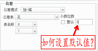

如题如图
每次做公差标注都要更改,效率太低了,而且效果还不能保存,下次打开又自个变回默认的两位小数位
哪位兄弟来指导一下

default_dec_places 3
试试这个!!

config.pro里面有搜索功能,在搜索的时候记得点选“搜索说明”

3楼正解!
设置后,新建的尺寸标注小数位数都是重新设定的默认值,但先前标注的小数位数不会随之改变
