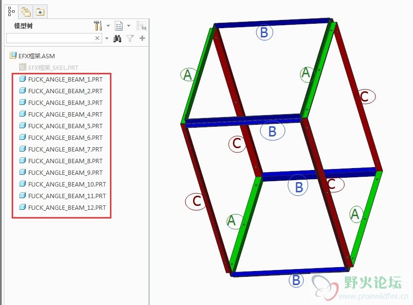

如图:我的框架是用Creo的“框架”模块做出来的(以前叫EFX,现在改叫AFX)。先做骨架,然后再在骨架上增加角钢,大家看左边模型树,一共有12根。那么问题来了——
1、它实际上下料生产只有ABC三种零件,但是模型树上却有12种零件,有没有办法自动把相同的零件合并成一种?这样我们在进行打孔绘图的时候,只需要改动3根零件就行了(不需要分别对12根进行操作)
2、钻孔的时候,可能会因为角钢的朝向不一样,而导致钻孔面不符合要求,而在实际生产中,工人只需要倒立过来就行了(因为是对称件),但是软件上似乎实现不了。
PS:之前都是用常规的组件模块进行设计,第一次用AFX,所以疑点很多,如果这些疑点不能很好地解决,建议大家还是尽量避开AFX,效率会降低。

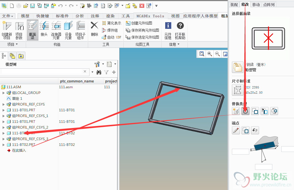

如图

嗯,已经发现这招了,但是这就要求你在设计一开就明白哪些是重复件,哪些是不同件。有没有办法在开始设计的时候可以随意生成零件,最后对重复件自动合并的做法!?

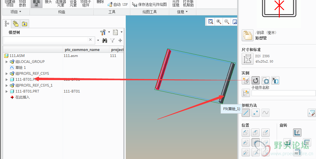

发表于 2016-3-27 20:56 | 显示全部楼层
可以的,有两种实现方式:
