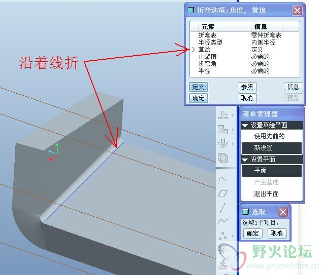

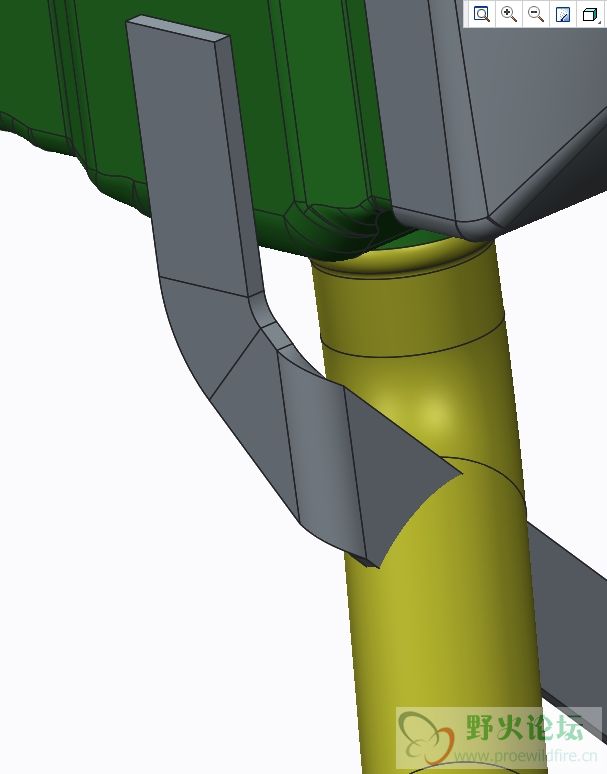

请问,如何实现图片1到图片2的转变,即支架的沿管道的贴合折弯操作

发表于 2015-7-28 15:22 | 显示全部楼层
插入——折弯操作——折弯,不难,摸索一下就懂了

 楼主| 发表于 2015-7-28 15:31 | 显示全部楼层
susy520 发表于 2015-7-28 15:21
看你图1是右边,而图二是朝下的。
图2是原图,图1是我自己画的示意图,那点影响不大,关键的点是最后一步,如何实现钣金件沿着管道交线开始曲面折弯,类似于包络那种性质的效果,请指点

 楼主| 发表于 2015-7-28 15:34 | 显示全部楼层
关键的点是,如何实现钣金件沿着管道交线开始曲面折弯,类似于包络那种性质的效果,直接折弯能实现下面那效果???

455
发表于 2015-7-28 16:12 | 显示全部楼层
534216303 发表于 2015-7-28 15:34
关键的点是,如何实现钣金件沿着管道交线开始曲面折弯,类似于包络那种性质的效果,直接折弯能实现下面那 ...
可以沿着线折弯

 楼主| 发表于 2015-7-28 16:57 | 显示全部楼层
你好,你的折弯线是直线吧,我的那个交线是曲线,折不起来吧

发表于 2015-7-28 19:26 | 显示全部楼层
用轧ROLL-带转接的折弯可以实现吧

 楼主| 发表于 2015-7-28 21:43 | 显示全部楼层
cddragon 发表于 2015-7-28 19:26
用轧ROLL-带转接的折弯可以实现吧
你好,请问具体如何操作,谢谢
