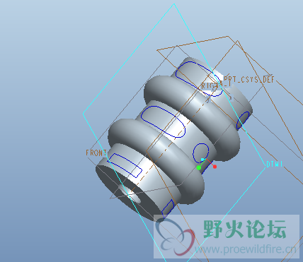

我有平面图,画在草绘里了,想刻在圆柱体上,怎么画?
投影不行,我试了试
平面草绘与圆辊
平面草绘与圆辊

谢谢你的帮助,我想把画整个包在圆柱外边,而且尺寸保持不变,我试了试投影,花形尺寸就变了,而且只投到一个面上,请问还有别的更好的办法吗

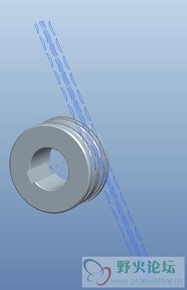

展平面,在上面画,再折弯实体

试一试包络

用展平面组--折弯实体及包络都可以的。包络简便些

环形折弯就可以
