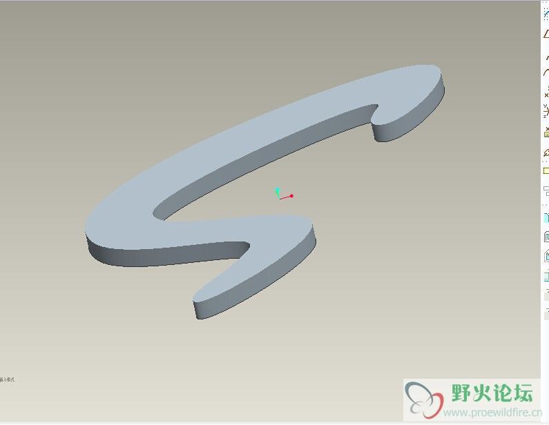

如何在平面上增加一个有弧度的图圆呢?

发表于 2015-7-28 08:32 | 显示全部楼层
这个长起来,用面切掉就可以了

发表于 2015-7-28 09:01 | 显示全部楼层
或许用其他软件做更好,你说的应该是水滴凸起

发表于 2015-7-28 10:06 | 显示全部楼层
在曲线的各个部位添加点及其经过点的参照面,然后在参照面上凸起的画曲线,最后进行边界混合

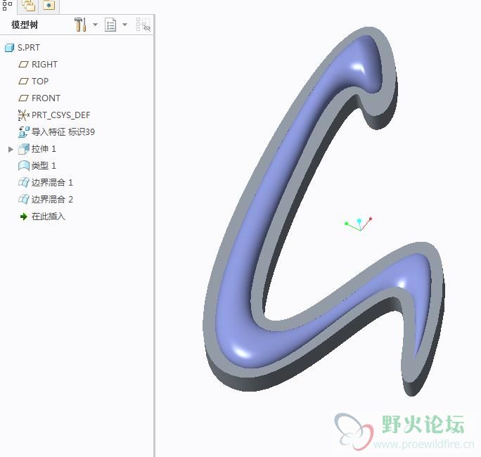

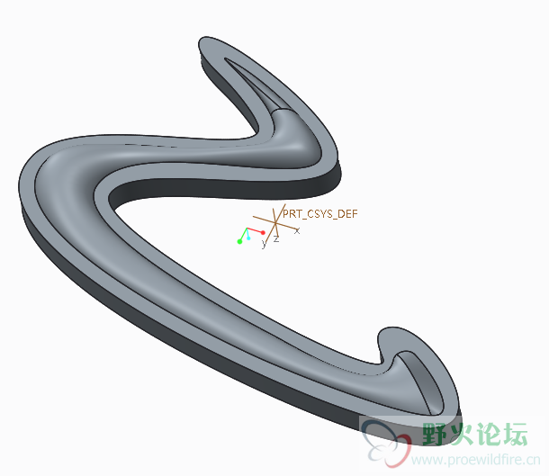

发表于 2015-7-28 15:29 | 显示全部楼层
不知道 是不是 这个样子?
s.prt_xg.zip (72.13 KB, 下载次数: 21)

 楼主| 发表于 2015-7-28 17:28 | 显示全部楼层
jinping_fu 发表于 2015-7-28 08:32
这个长起来,用面切掉就可以了
求详细做法
花有重开日 人无再少年
45
 楼主| 发表于 2015-7-28 17:29 | 显示全部楼层
请问怎么做呢
花有重开日 人无再少年
45
是这样,不过要整个面
花有重开日 人无再少年
