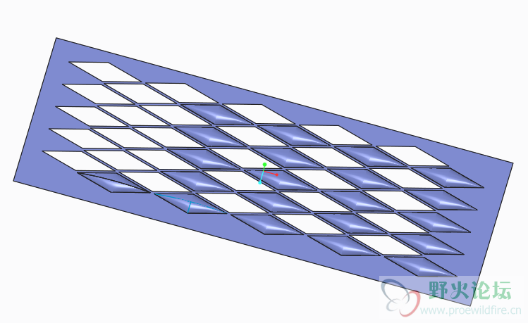

[求助] 这个操作怎么实现

是的,先画一条连接两端的线,

 楼主| 发表于 2015-7-28 13:55 | 显示全部楼层
13413153344 发表于 2015-7-28 13:52
是的,先画一条连接两端的线,
这样画出来是一半哈。

 楼主| 发表于 2015-7-28 13:56 | 显示全部楼层
是的,先画一条连接两端的线,
中间会有一条接线很明显。

发表于 2015-7-28 14:20 | 显示全部楼层
草绘,然后边界混合,阵列

发表于 2015-7-28 14:22 | 显示全部楼层
嗯,建个基准面  镜像过去就可以了。
至于有一条痕迹,你的原图上也有的。想要没有痕迹 ,估计得造型吧,这个我就懂得不多了。。

 楼主| 发表于 2015-7-30 10:59 | 显示全部楼层
新发现这问题。按照我之前原图上的这种做好以后怎么无法实体化。是什么情况
