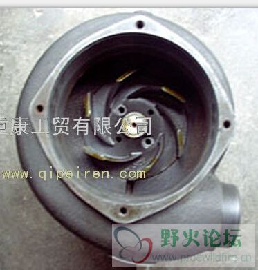

这个离心水泵怎么画 又螺旋 又离心  很郁闷  哪个高手指教一下

沿着螺旋线阵列

就是简单的阵列呀

有具体数据么?

数据靠手工测绘

我可部分用扫描混合,做出各断面的形状,按图纸数据画出,各射出采用倒圆角的办法了,至于叶轮部分,用旋转,实体化切除做了。
