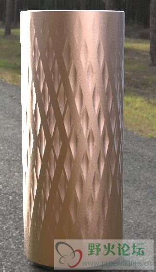

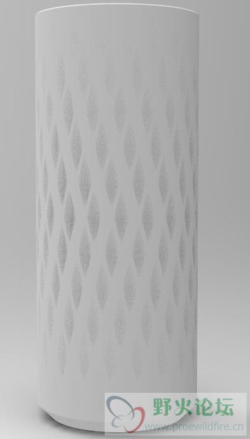

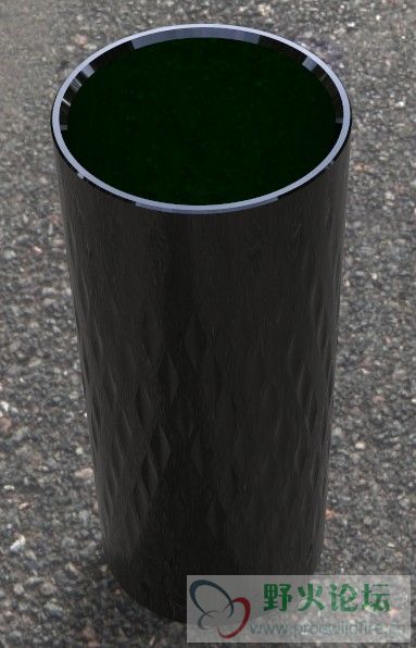

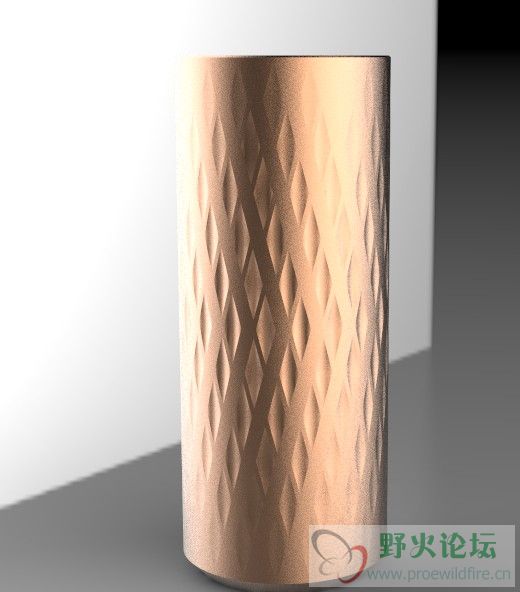

图片上的菱形图案该怎么建模。我目前有两个问题。
第一,表面口是菱形的,里面凹下去的是弧面,这种是怎么实现的。
第二,每个菱形图案凹下去的深度不一样,是渐变的,这种又怎么实现。

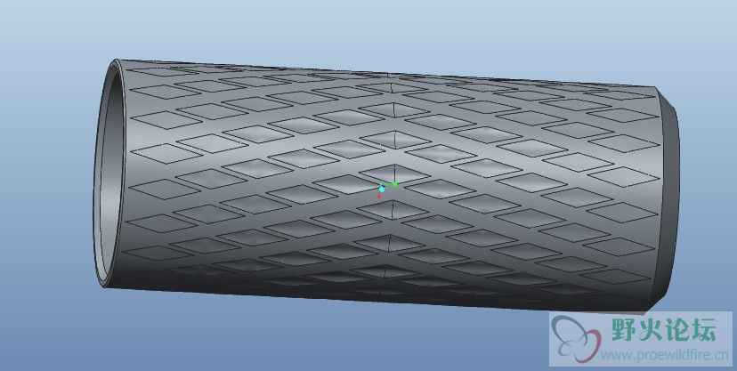

粗略做了下,野火上传图片不给力 截个图都500+KB了

 楼主| 发表于 2015-7-27 21:46 | 显示全部楼层
。可能图片不清楚,就是每个菱形图案里面是圆弧过渡面内凹进去的。正面看是菱形的,剖面是弧线。这种的要怎么建模,我想了好久实在想不出来、!不过还是谢谢啦
260
348
发表于 2015-7-27 21:47 | 显示全部楼层
阵列 边界混合 合并 2015-07-27_212949.jpg 2015-07-27_213146.jpg 2015-07-27_213335.jpg 2015-07-27_213426.jpg 2015-07-27_213550.jpg 2015-07-27_213652.jpg

 楼主| 发表于 2015-7-27 21:49 | 显示全部楼层
机器人 发表于 2015-7-27 21:47
阵列 边界混合 合并
对,就是这种,求指导,求具体建模步骤
45
55
 楼主| 发表于 2015-7-27 21:51 | 显示全部楼层
阵列 边界混合 合并
我主要没搞清楚外面看是个菱形,里面圆弧过度内凹这种是怎么用边界混合做出来的,能不能讲下,学习学习。谢谢!
