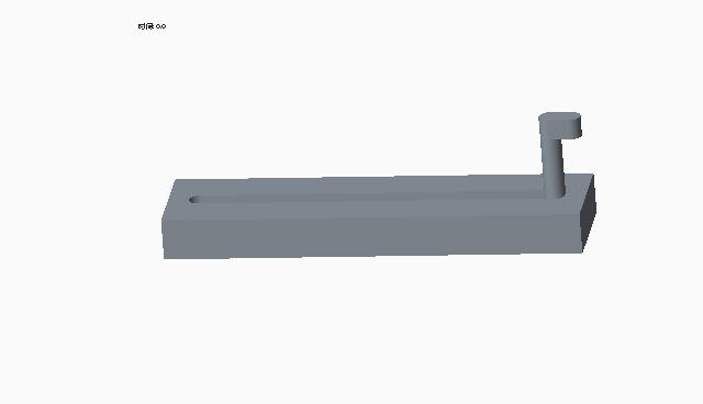

如何实现一个零件沿着另?外一个零件先滑动一段距离在转动

发表于 2015-7-27 08:58 | 显示全部楼层
第一、做好运动副
第二、控制伺服电机的启动时间、运行时间

发表于 2015-7-27 09:25 | 显示全部楼层
你是否要得是这种效果?

发表于 2015-7-27 09:30 | 显示全部楼层
prt上传   CREO3.0版本的
