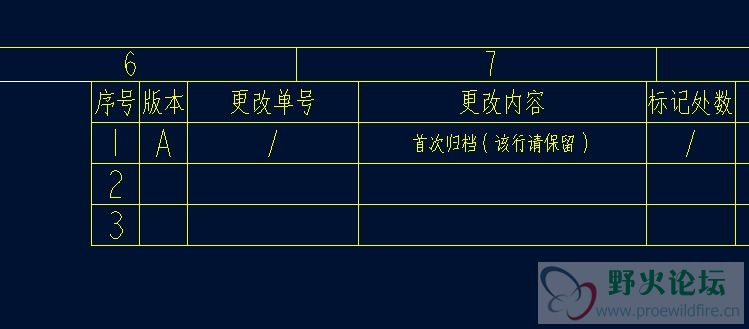

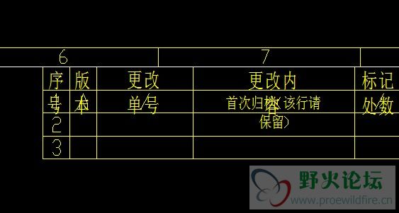

      drw显示图框是正常的,转为dwg字体都乱了,是怎么回事,该怎么设置好

你的CAD缺少相应字体,自动转其他字体了

转的时候有个勾划字体的选项勾上试下

是正确的
感谢坛主
如图所示,后续能否都选住“勾画全部字符”的设置,省去每次点击?
